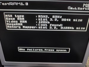

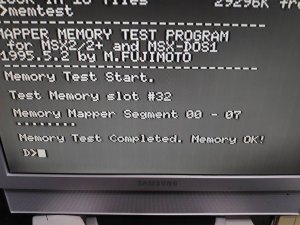

    Для начала запустите TESTRAM с магнитофона и прогоните тест. Затем с IDE запустите MEMTEST для более детальной проверки ОЗУ и TESTMAP для проверки маппера.

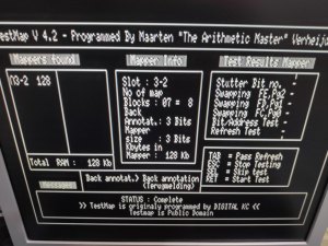

    С тестами вроде все ок:

    Вы тест маппера не запустили. Иначе бы была надпись "This mapper is oke". Но раз остальные 2 теста не выявили проблем, на последний тест можно забить.
    Второму ДОСу, который наверняка стартует с IDE должно хватать 128кб ОЗУ. Напишите что именно из игр не запускается и как Вы их запускали. Возможно проблема в битых играх или несовместимости загрузчиков со вторым ДОСом.

    Запускать тест надо вроде кнопкой TAB, Enter или Space. Но может ему второй ДОС мешает и он вешается после определения маппера. В общем это не суть важно.
