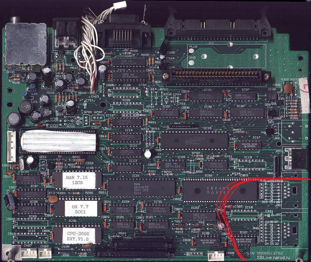

    У меня вопрос:-Кто нибудь восстанавливал порты джойстика на 300Е?Может есть принципиальная схема 300,там вроде есть установленные разъёмы для джойстиков...
    на одном из сайтов (кстати, откуда эта фотография и была взята) есть ссылка на корейский бложек с СРС-300, там есть фотографии плат и видны наименования многих элементов. информации о переделке я не встречал.
    многоуважаемый all, а подскажите, если в Daewoo CPC-300E допаять недостающие 2 микросхемы RAM - железо поймет увеличение памяти? или надо ПЗУ перепрошивать?

    adxx, пзу MSX2 точно пофигу сколько там у тебя озу и его точно менять или как-то патчить не нужно.

    Благодарю, это уже очень приятная новость! Значит надо покупать пару микросхем и распаивать.
    PS я буду задавать еще очень много глупых вопросов, т.к. 1)с MSX дела не имел, 2)с 8-битными компами дело имел давно в детстве.

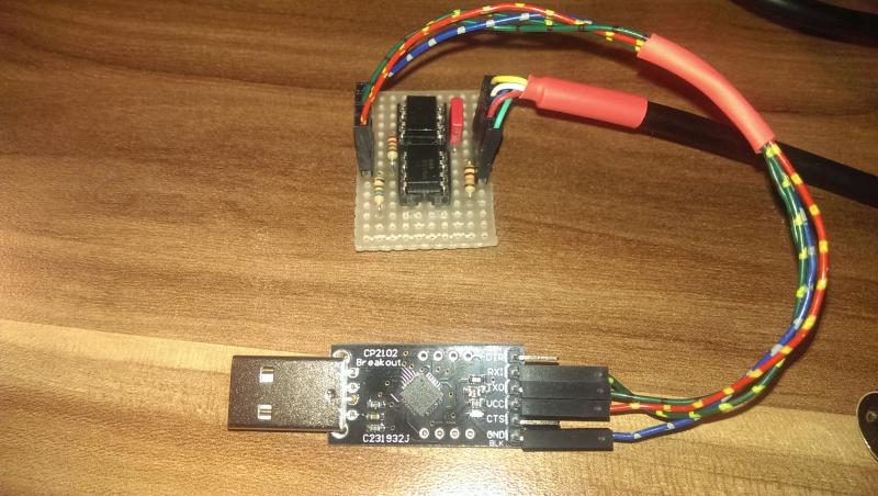

    А есть смысл делать новый конвертор если уже есть множество разных готовых решений? Вот например я замутил:
    http://www.finnov.net/~wierzbowsky/z.../assembled.jpg
    Или можно купить отдельный видеоблок от MSX1, тут словак один как раз продавал. Кстати я заказал микросхему из этого модуля (LVA510) в Китае и заменил на своем испорченную. Найти можно при желании.
    Цитата Сообщение от James DiGreze Посмотреть сообщение
    DJs3000, Благодарю!
    Попробую для начала MSX-Link. Надеюсь взлетит с некоторыми заменами. Если взлетит - отпишусь.
    По поводу MSX Link могу только сказать, что нормально работает. Только USBшный UART надо на 3.3В выставить иначе не будет вообще ничего принимать/посылать. И кабель желательно экранированный использовать для подключения к ямаховскому сетевику. Заглушку необязательно. Сам модуль собирается на куске монтажной платы за 15 минут.
