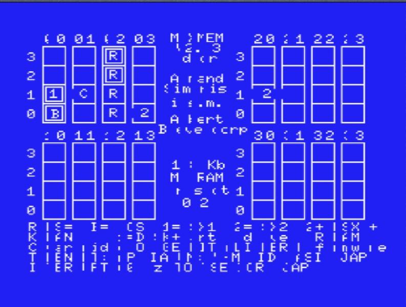

    Это только псевдографика глючит. Часть символов не переопределилась и получился мусор. Возможно частично битое озу или видео озу. Нормально это смотрится так:
    А возможно ROM у вас битый. Попробуйте вот этот: http://podrezov.com/testram/testram.zip
    попробовал в эмуляторе cpc-400 testram.com по ссылке - та же битая графика. в реальный девайс cpc-300 даже не стал пихать, уверен что результат будет таким же.
    а вот и скрин msxmem2.bas из эмулятора. на реальной машинке CPC-300 выдает ровно то же самое.

    Да не может в эмуляторе ОЗУ глючить, походу так этот тест и работает на Daewoo CPC-300E. Попробуйте сами. А почему так, это уже другой вопрос

    Да, блин. Корейцы намутили. Глюки явно от биоса, раз в эмуляторе такая же фигня как и на реальной машине.
    Кстати, а в каком режиме работает тест? Сдаётся мне что в screen1. Может он глючный на Дэу. У меня под рукой нет эмуля с Дэу, попробуйте команды screen0:width40 чтобы посмотреть будут ли глюки с символами.
