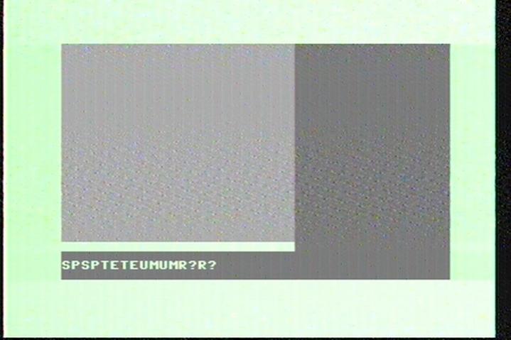

    Всем привет! Помогите, пожалуйста, разрешить проблему с С128. При переходе в графический режим теряется информация в памяти (т.е. набираю, например, GRAPHIC1, он в граф. режим переходит. Если понажимать после этого какие-нибудь кнопки, то на экране появляется моргающий мусор. При нажатии на сброс мусор продолжает моргать до тех пор, пока не появится фирменное сообщение Cmmodore Basic). Ни одна игра не работает. Демы тоже. При старте компьютера объём свободной памяти определяется правильно... Редактор спрайтов не работает (т.к. использует граф. режим). В чём может быть проблема? Я подумал, что проблема может быть в регенерации памяти в графическом режиме...

    Цитата Сообщение от Cooper Посмотреть сообщение
    А может быть именно память подустала?
    Может быть, но похоже на то, что срывается регенерация при входе в граф. режим (осциллографа под рукой нету...).
    И ещё такое наблюдение: если область видеопамяти и обрасть цвета забита одним кодом (например, 00 или FF), то в граф. режиме сбоев не наблюдается. А если записать туда случайные значения, но начинается полная жуть... Думал, что может быть что-то с VIC-ом стало, но, думаю, скорее всего проблема где-то в районе согласователя шин (там отдельные шины на Z80, на VIC, и на 8502...)

    Есть небольшие сдвиги... Удалось выяснить, что на экране информация немного дублируется. Т.е. получается так, что игнорируется адресная линия А5, т.к. информация из первых 16 байт граф. озу на экран не выводится, а следующие 16 байт граф. озу дублируются (появляются на месте первых 16 байт), и так далее... Поэтому в спрайт-редакторе и выводится SPSPTETE... вместо SPRITE. Также выяснилось, что информация в видео-озу пишется нормально (процессор читает то что надо), а вот VIC уже читает не ту информацию. Также пока не ясно, почему происходит разрушение информации...

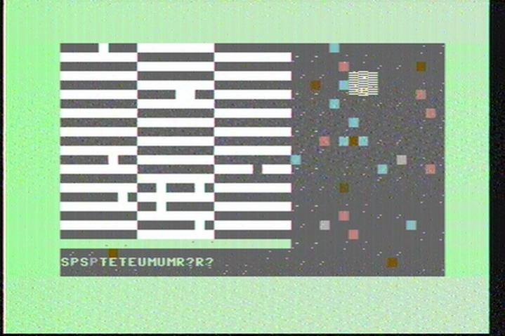

    По умолчанию И ещё скриншотик
    И ещё один скриншотик, где видно дублирование информации (рядом то, что должно быть...)

    цвета будут различаться, т.к. я выбрал немного не тот граф. режим (на сами пиксели это не влияет). Также странно, что текстовый режим работает абсолютно нормально...
