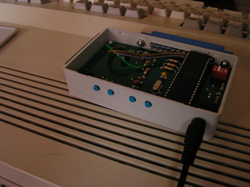

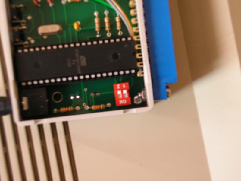

    Дайте пожалуйста ссылку на скачивание образа этого СРМ сборку для comodore128.В интернете что то нашел правда не знаю то ли это ..фаил с расширением .pma....его запустить не удалось.У меня помимо оригинального дисковода есть ещё эмулятор дисковода..Кто мне расскажет какие функции выполняют 4 кнопки снаружи и как их применять...и что за два переключателя внутри устройства что они делают?
