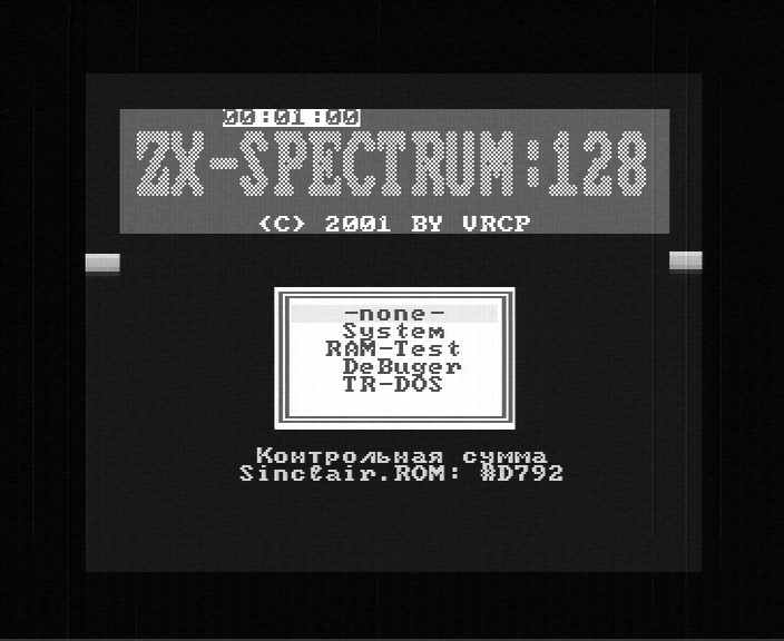

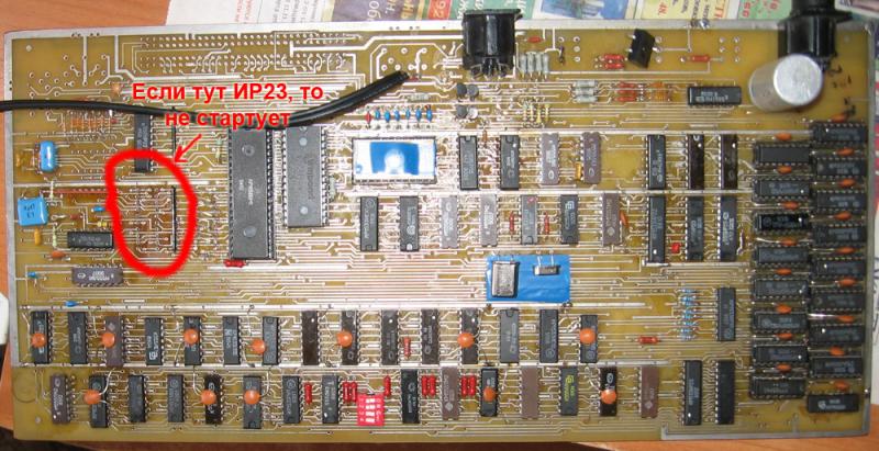

    Собрал на пустой плате от CHRV нижнюю плату Профи 3.2. Тест стартует только при отсутствующей "клавиатурной" ИР23 (см. аттач). Если подключен хотя бы один бит - на экране мусор. ИР23 менял на заведомо иправную ИР27, результат тот же. Что копать?

    питание на ИР23 присутствует?
    02.03.2009
    Орск
    236
    19
    Да, конечно

    смотри сигналы F2T и RD_FE, скорей всего они виноваты

    А что на 1 выводе U13.
    Возможно он замыкает на землю
    или какой нибудь сигнал.
    Или U42 неисправна

    Сорри, неточно описал. Сейчас запаял панельку. Отгибанием выводов определил, что комп не стартует при подключенном 16 (или 17) выводах, то есть мусор сыплется в D6 от 10-го вывода элемента U55. Каково назначение этого элемента? Что-то я не соображу.

    U55 10 -это вход с магнитофона, но данные
    с этой ножки не должны попадать на общую шину
    пока нет чтения от CPU порта FE (U13 нога 1)
    или U13 пробита

    Подключил клавиатуру (обычную механическую). При нажатии на любую клавишу Профи виснет. Куда копать дальше?

    а туда и копать, при условии что с питанием полный порядок и все блокировочные кондеры установлены. Еще тут прозвучала U55, а чего там с ней? Платы 3.2 заводятся с полпинка если нет ошибок в монтаже.

    Проверь сигнал CLCKEY (U13 нога14)
    он используется в режиме CP/M для
    XT клавиатуры и влияет на INT процессора
    должен быть всегда в 1.
    С U11 включается определенная линия клавиш (или комбинация)
    нулевым уровнем, а в U13 записывается комбинация нажатых клавиш на этой линии,
    там ничего сложного и если нет ошибок и U11 и U13 целые, то все должно работать.
    Так же 1 нога U13, если выхода U13 включаются не вовремя , то на шину данных будет идти всякая ерунда. Проверь внимательно U42/8 - U13/1 - U11/1 чтобы больше ни счем не замыкался.
