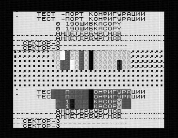

    Интересно, а ошибка на плате (КСИ посажены на землю через металлизированное отверстие) на всех платах Профи 3.2 или нет?
    На 3.2 ошибок нет.Былы, ЕМНИП, на 3.0 - причем это ошибка изготовителя плат, который попытался растащить места возможных залипонов и вот так вот чучуть накосячил

    Скорее всего платы у Вас 3.2, но "не родные", а "чужие", с ошибочкой. Пользуйтесь схемами 3.2 смело. Я сталкивался с таким в начале 90-х.
    Про ошибочки в версии 3.2. Например, на платах от CHRV есть ошибочка (я такие в августе 2009 года у него получил): Цепь U21-2 -- U25-11 ошибочно через переходное отверстие замкнута на GND. Следует обрезать эту дорожку с двух сторон этого отверстия и соединить разрыв проводником, минуя отверстие. Да про это и без меня написано, я тут никакой Америки не открыл!

    Итак, про ошибочки в версии 3.2. Например, на платах от CHRV есть ошибочка (я такие в августе 2009 года у него получил): Цепь U21-2 -- U25-11 ошибочно через переходное отверстие замкнута на GND. Следует обрезать эту дорожку с двух сторон этого отверстия и соединить разрыв проводником, минуя отверстие.
    Ну вот у меня такая же плата от CHRV. Жаль, не видел это на форуме, а то 2 вечера потерял...

    Не долго проработал мой Профи. Отказался стартовать, воткнул тест, вот что увидел. Подскажите, плиз, что проверить! А то 2 вечера просидел, всё без толку.
