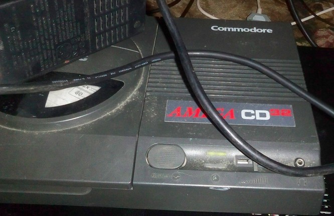

    Хм,тоисть это не реально на родном приводе делать,остаётся только что-то внешнее использовать или фирменные диски.

    1. Почисть продуй лазер.
    2. Посмотри тип пикапа можно ли такой заказать новый.
    3. Надо попробовать разные болванки на разных приводах и скоростях.
    Увеличивать ток лазера несоветую - быстро здохнет.
    Если повезет найди писалку тик или ямаху с возможностю записи на первой скорости.

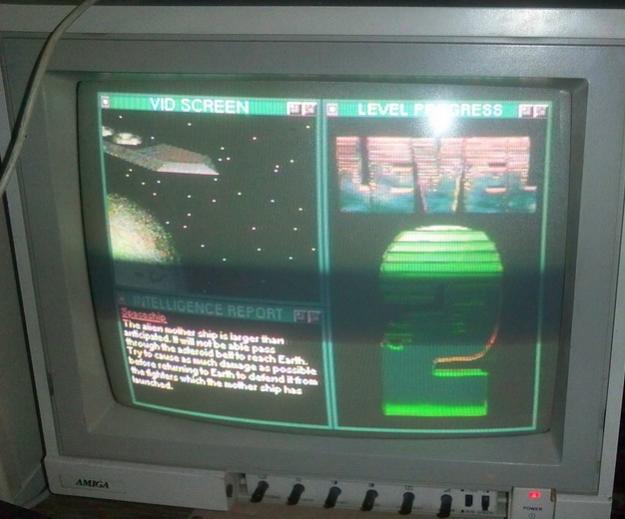

    Вчерась у меня прям был вечер радости амижной,неожиданно запустилась моя CD32 ,дай думаю запущу аудио СД и чудо она заиграла,потом второе чудо засунул я свою самописную болванку и она запустилась,значит читает и на четвёртой скорости раз всё хорошо.
    Что помогло не знаю,хоть убейте.
    Хорошая приставка,просто класс.Жалко что пропало всё,сколько отличных продуктов загубила Commodore и не ясно почему так ???
