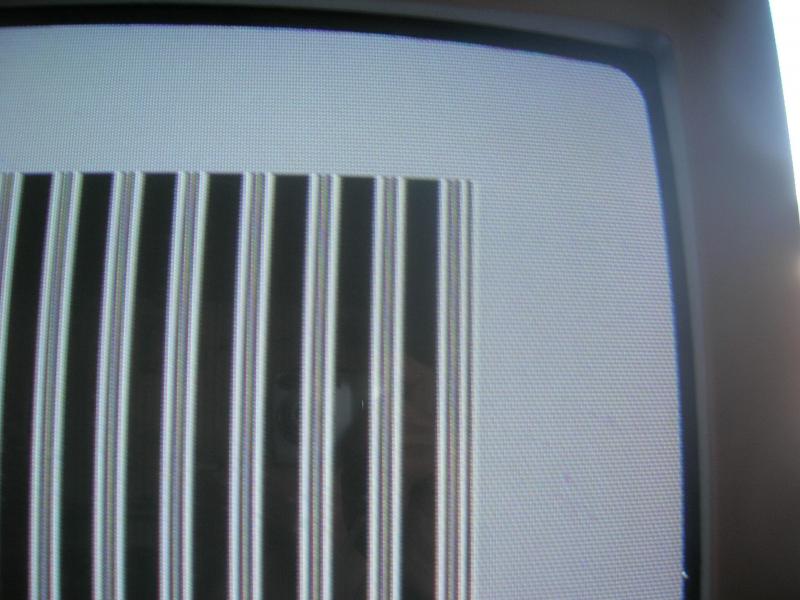

    Сегодня, наконец, принес NM26C256Q и W26E257 с зашитыми прошивками от Компаньон-2 и Тест-ПЗУ соответственно. Воткнул проц и тест-ПЗУ - на экране каша, воткнул "родную" прошивку - каша. Вытащил ПЗУ - шашечки. Поменял проц - теперь что на тесте, что на "родной" прошивке матрац вертикальный, только странный какой-то - черная широкая полоса, белая узкая, черная узкая, белая узкая... И так весь экран. На что еще грешить? Память? Первый-то проц, наверное, никакой уже :-)

    При нажатии кнопки сброс (при замыкании 26 ноги проца на "землю") картинка смещается влево, при повтоном нажатии - возвращается в исходное состояние.

    Сегодня сфотографировал это безобразие на экране - цветности нет - чего-то SCART барахлит
    Кстати, к меня была установлена ПЗУ 27С128, я поставил NM27C256Q - может из-за этого на экране такая ерунда быть?

    Попробовал сегодня еще "залепить" reset проца на землю и проверить напряжения на ША и ШД. Вот результаты: ША - на ногах 3,30 и 31 - 1,5В, на остальных - 0,5В; ШД - на ноге 10 - 2,2В, на остальных 3В. Это нормально или нет? Напряжение на проце - 4,87В

    Вот и закончилась эпопея с Компаньоном...
