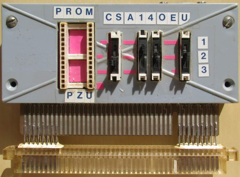

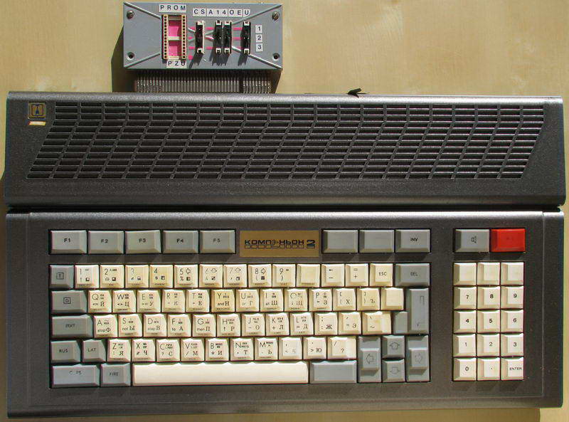

    Вот фотографии компаньон-2 и крупно фото самого программатора.
    Внутри программатора кроме кучи МГТФ и пары диодов ничего нету, вся электронная часть находится в системном блоке (ВВ55).

    А микросхема с ПО куда вставлялась? Вместо основной ПЗУ что ли?
  5. #45
    13.03.2008
    Нижний Новгород
    135
    К компаньону можно подключить картриджи с играми/программами. Из себя картридж представляет коробочку с микросхемой УФПЗУ. По схеме подключения один в один как программатор. На клавиатуре есть кнопочка (около ресета) NMI. В ПЗУ по адресу 102 находится программа по обработке NMI (да-да, тут ижевцы её сделали) которая загружает и запускает программу из ПЗУ. мс с программой вставляется именно в эту же панельку в программаторе и загружается через NMI.

    Да про Компаньоны в курсе я)
    Интересует именно месторасположение ПЗУ с прогой для программера.
    У меня вот тоже также подключался.
    Но прога грузилась с ленты.
    Кстати, до сих пор эта кассета лежит)
    Программер программно держал микросхемы до 27256. А у 27512 я уже вручную переключал 1-ый вывод.
    А на твоем программере видимо всё делалось переключателями.
    В принципе может моя прога тебе подойдет, если получится считать её с ленты. Ну и подключение проверить. Да и твои переключатели убрать, а сделать как у меня.

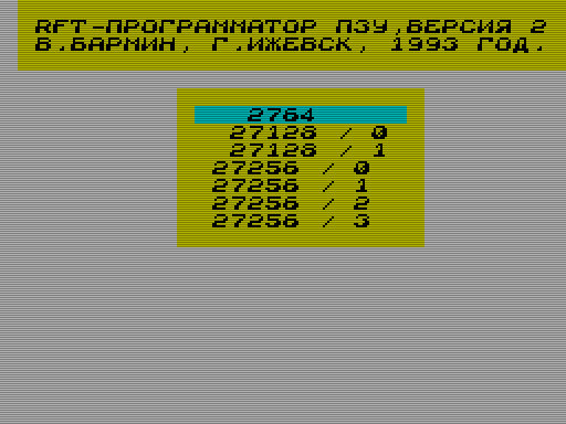

    вобщем вот програмная поддержка моего спековского программера RTF)
    ну и скрин..
    да. еще была дисковая версия RDF, но у меня в то время был только магнитофонный спек 48Кб..
    хотя в проге, имхо уже заложено всё связанное с диском (бегло посмотрел кодовый файл в QuickCommander-e).
    пс: попутно нашел дофига своих "разработок"))
    в том числе дискованный мною ZEUS) (самая моя первая попытка кода и тр-дос. контроллер тогда только-только у меня появился)
    если кому интересно будет, выложу его)
    ппс: автора программера часом никто не знает?
