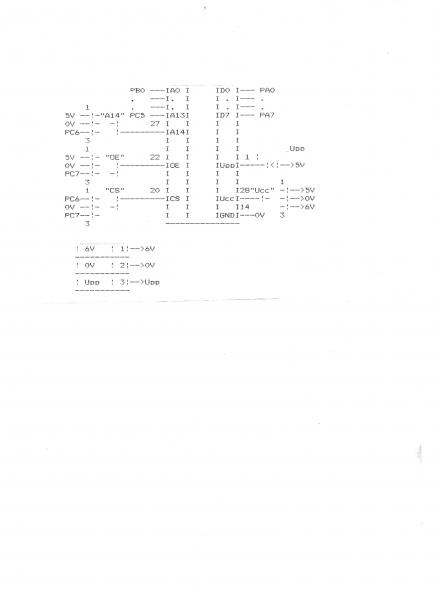

    Уходит надежда найти программу.
    Может у кого-то сохранилась?
    Вот описание к ней, отсканил:

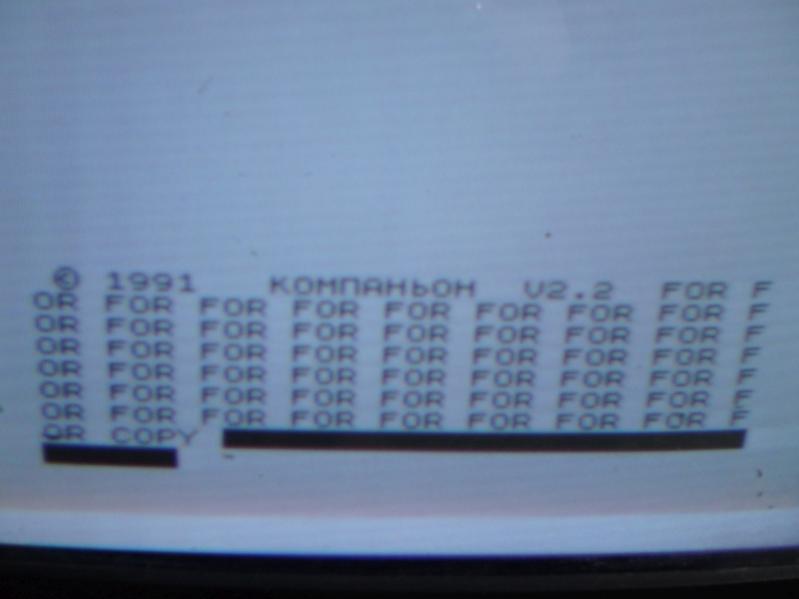

    Добрый вечер!
    Тоже неспешно (ОЧЕНЬ неспешно :-)) плюхаюсь с таким компьютером. Соорудил когда-то SCART-кабель, который, вроде, достаточно неплохо работает. Но есть проблемы - не удалось добиться стабильного запуска. В родном блоке питания пытался заменить сетевой кабель и кондеры. При этом порой получалось добиться нормального приглашения, но часто получал квадрат с разноцветным мусором с серой рамкой, а то и рамка была другого цвета.
    Поменял блок питания на зарядник от телефона с кабелем USB->DIN5. Получаю картинку, как на приложенной фотографии. Это могут быть проблемы с клавиатурой? Или могут быть с Т34ВГ1? Если с клавиатурой, то как лучше поступить? Менять всю клавиатуру или же можно выправить "залипающие" клавиши? Навскидку шлейф вроде не изломан.
    Заранее благодарен за предложения и советы, но до компьютера явно раньше майских праздников не доберусь.
    С уважением
    Шаронов Андрей

    Отсоедени клавиатуру и сделай запуск, похоже клава залипла
    Вот это действительно не догадался попробовать сделать. Спасибо большое!
    А клавиши, если что, есть резон пытаться разбирать?

    Ничего там клава не залипла. Стартовая надпись на месте.
    Опасно использовать в качестве БП зарядники от телефонов. Там китайцами упрощено всё до предела. Мало того, что там бывает "борода" на питании, так ещё и вольтаж от фонаря, который по мере прогрева ещё и уплывает
    А откуда тогда появляется FOR? Я его не нажимал. Или непропаи/сопли?
    С родным трансформаторным запускалось куда нестабильней - на экране был мусор. А у одного из форумчан достаточно бодро работал от зарядника - вот и решил тоже повторить действия - сперва, как у него - зарядник и ноут вместо магнитофона, а потом - заменять на аутентичные элементы - родной блок питания и магнитофон..
    На блок питания измерял - вроде пять вольт, разве что осциллографом не вставал, но заменил кондеры, заменил сетевой шнур - не менял только провод до разъема питания.

    Я ж не сказал нельзя, я сказал опасно. Если всё досконально проверить, хорошие провода, кондёры и т.д., то почему нет?)

    А "нажатия клавиш" могут быть вызваны таким блоком питания?
