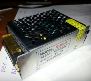

    А китайский импульсник (от светодиодной ленты) .. те, что выше?
    А на ленту разве не 12В подается? И еще замечание - для светодиодной ленты критичным параметром является ток, а не напряжение. Так что напряжение может "гулять".

    Я имел в виду (дырчатые жестянки) у нас их в магазине с лампочками и светодиодными лентами продают, есть и 5в и 12в.

    Не зависимо от напряжения, даже "по паспорту" у них пульсации +\- 1% (китайских процентов). Такие на 12В можно вместо трансформатора на 42В в качестве понижающего для штатного БП УКНЦ использовать - дольше он сам все понизит и сгладит.
    Или можно осциллографом глянуть выходное напряжение - на предмет пульсаций и пр. мусора в выходном напряжении. Для светодиодной ленты оно не критично, а цифровая электроника будет "колбаситься".
