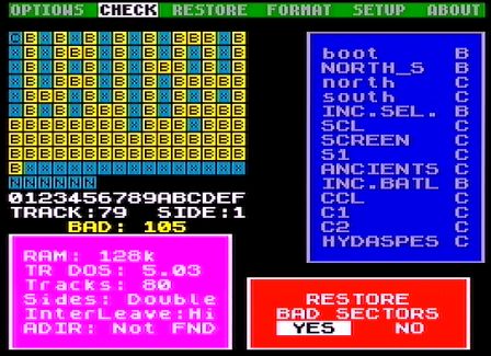

    На сколько я понял KND их читает на реале, тогда смысл ресторить нет.
    Правильно понял.
    ---------- Post added at 19:37 ---------- Previous post was at 19:36 ----------
    Чем Retry/Ignore/Abort в RDS отличается от Retry/Ignore/Abort в любом копировщике?
    Количеством РЕТРИ.. В RDS и аналогах ретри можно поставить 255... А не 5-25 как в копире..
    Тем, что при RETRY в RDS, насколько я понимаю, происходит чтение с начала нужного СЕКТОРА с другими параметрами скорости и/или еще чего-то там, а в копировщике головка гонится на нулевой трек и обратно возвращается пытаясь повторить ту же процедуру БЕЗ ИЗМЕНЕНИЯ параметров.

    Делаю я так .. пускаем RC на диск смака просто копирим..есле не копирит..то стсавим на клавишу интер..катушку с припоем.. и ретрим до посинения.. если не помогло то скипим..
    Потом фаталом или вдц пергоняем это в трд и усё..
    Катушка с припоем решает!!!

  10. #30
    11.01.2009
    290
    Ну вот сдесь явно ничего не поможет.. И таких дискет много
