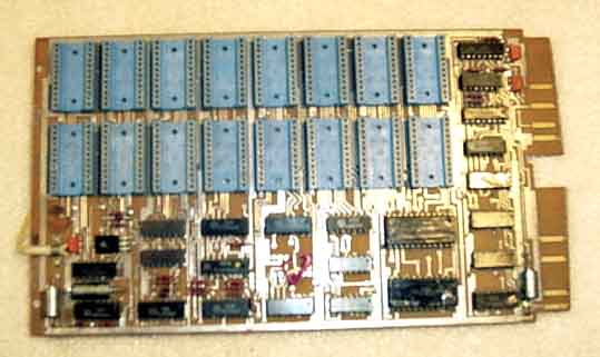

    Примерно такая, хотя на нашей я пару ВВ55 запомнил. И на этой на две панельки меньше:
    Слева виден шнурок для подачи программирующего напряжения и транзистор для управления им.
    По возможности сфотографирую нашу.
    Что программатор, обнаружил здесь.

    Программатор на 16 ПЗУ? Втыкаемый в корзину? Издеваетесь??
    ИМХО: Обыкновенная плата ПЗУ, из которой выполняется программа.
    Ничуть. Были такие. Рассчитан только под один тип микросхем, прошиваются все по очереди. Нужно это для того, чтобы обновлять прошивку системы, не пользуясь отдельным программатором и даже не вынимая микросхемы из панелек. То есть это функциональный аналог flash-BIOS тех лет
