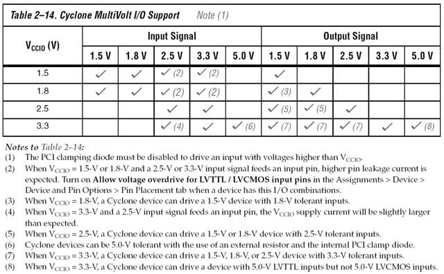

    Вопрос толерантности к 5V в той же 1chipMSX решён простыми резюками (в этой штуке юзаются реальные древние картриджи/девайсы жрущие 5V).
    звучит угрожающе, на уровне эксперементального применения на короткое время, но никак не решение которое одобренно ALTER-ой для комерческого device-a
    В OCM применяется CYCLONE 1, для которого толерантность к 5V логике допускается именно применением развязывающих резисторов.
