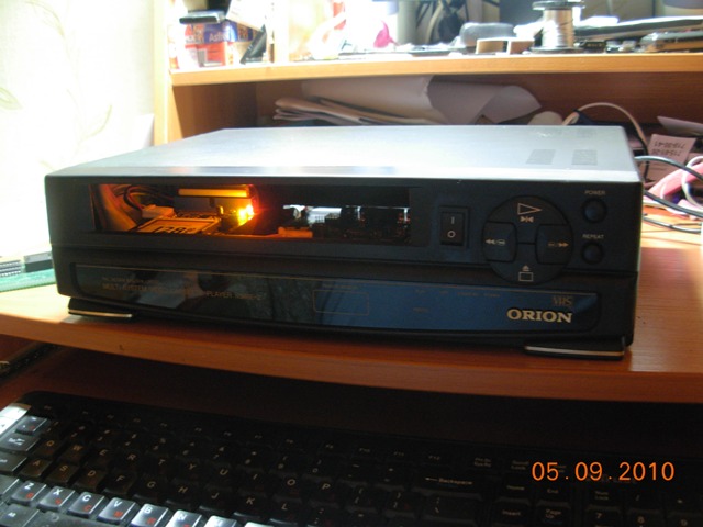

    Алекс, ошибок вроде не нашел.
    Но у мну есть вопросик. Размер платы ревизии Б останется такой же, или уменьшится?
    Дело в том, что я свою изрядно "проапгрейдил" по высоте (уменьшил на 7мм по высоте (отпилил вдвое гребенку слота и сделал пропилы чтобы воткнулось в слот, также отнапилил верх до самых дорожек). Теперь платка по высоте влезает в корпус от видика
    Также, насколько мне известно, ревизия С НеоГСки также будет уменьшена где-то на 7мм по просьбе юзеров (ААА главным образом). Может, нам также стОит уменьшить высоту?
    Текущие размеры платы ~ 92,5 х 77мм. Как в оригинале,я не помню.
    Можно подточить до 76мм. Далее пути "укорочения" - убрать отверстия, дублирующие контакты шину NemoBUS, под боковые краевые ральемы или как их там... Но боюсь, с этим общественность не согласятся.
    Если кардинально менять размер - "вытягивать" плату вширь, при этом, "сплюснув" её - тут надо кого-нить вроде ZEK'а или Spensor'а просить - они "гуру" по трассировке плат. При этом, возможно, "распиновку" ПЛИСки было бы неплохо "оптимизировать"! Какую макс. высоту, "по хорошему" надо?
    Speccy-2007 + 48k(пока) + TR-DOS + ZX-VGA
    Мне - 70мм. Но ладно, раз народ не интересуется, значит всех устраивает и текущий размер. Оставь так.
