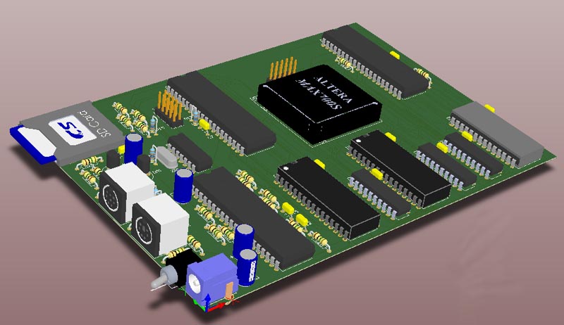

    Цитата Сообщение от elker Посмотреть сообщение
    Я не против, конечно Надо только ещё кое-что поравить, например назвернуть Jack на 90 град, чтобы в ширине корпуса не быть ограниченным.
    Ну тогда мой будет "Самым первым"
    Нужно уточнить наличие деталей. Выбрать распространенные аналоги ОЗУ и стабилизаторов. Сборку резисторов лучше заменить на восемь резиcторов 0805 - их достать легче, чем сборку.
    Желательно размер платы немного изменить. Сделать 140x105 мм. Музыкальный сопроцессор расположить рядом с Z80. Звуковой разъем и конденсаторы вывести на ту же сторону, что и остальные разъемы.
    Конденсаторы, которые навесом можно заменить на 0805 ?
    Проверить размеры отверстий под DIP.
    Может стоит разъем под SCART сделать.
    Хотелось бы пойти дальше и заменить теперь и микроконтроллер на атмегу128 или 64. Есть желание поэкспериментировать ? Чтобы потом и джойстики подключить. Некоторые детали для экспериментов могу выслать.

    Желание есть, конечно. 140х105 при большом желании получится, думаю. Конденсаторы 0805 поставить не проблема. Просто я делал под имеющиеся детали, уж очень хотелось заиметь себе эту машинку с минимальными затратами
    Тогда заказываем ATMEGA128-16AU Pb free TQFP64 AVR 128K-Flash/4K-RAM/4K-EEPROM + 8x10 ADC для экспериментов.

    Добавьте свой вариант в коллекцию одноплатных версий SPECCY2007 128K+AY.
    Пусть будет в коллекции.
    Первая фотка - 3D представление платы в AD.
    Вторая - то, что получилось в реале. (МГТФ появился по причине брака при изготовлении платы).
    Далее - схема и плата в pdf.
    И герберы - если кто захочет себе такую заказать.
    Видимо моя номинация будет - самый долгостроящийся

    Неплохо!
    Дороги только близко к краю.

    Новый вариант одноплатного Speccy2007 128К от elker-a:
    Надеюсь скоро увидим фотографии компьютера и c синей печатной платой, а также перечень элементов.
    В списке печатных плат (http://www.zxkit.ru/raznoe) она значится по номером 4п.
    Из каких соображений платы разводят с таким количеством пустого места?
  11. #40
    15.06.2006
    S.Pb
    5,791
    оно не пустое, там дорожки ..а вообще подгоняют под имеющиеся корпуса
