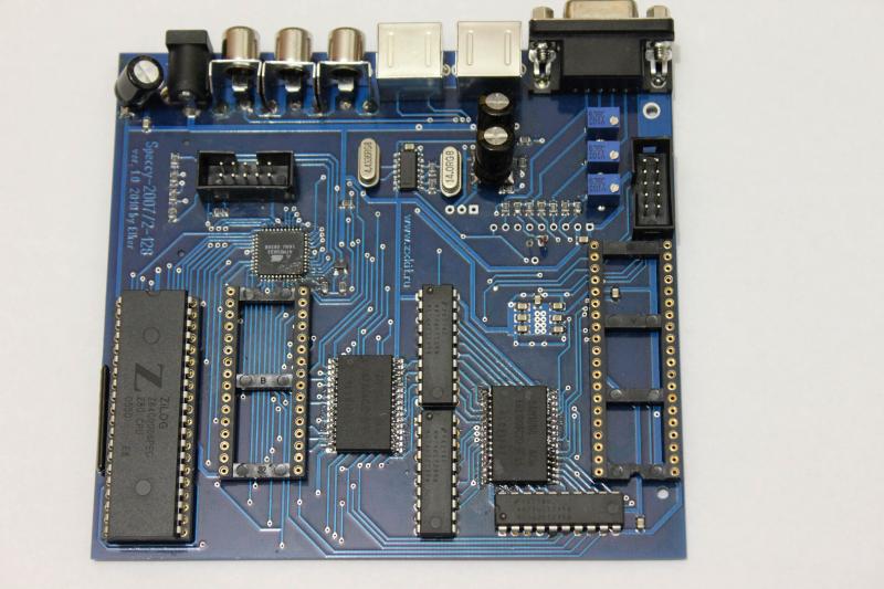

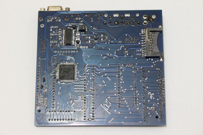

    Спасибо за прошивку, действительно дело было в ней, появилась картинка. RGB, Svideo, Composit работают. Только матрац не получился... Вместо него на экране мусор из разноцветных мигающих квадратиков. Завтра выложу скрины. Пока фото платы.

    Нет, на плате виден разъем DRB-9F для подключения телевизора через SCART. Для этого нужно переделать стандартный шнур SCART под этот разъем. Плата VGA&PAL подключается через разъем X12 в виде девяти штырьков или проводами в отверстия для них. На плате VGA&PAL тоже имеется PAL кодер, поэтому припаивать его на плату Speccy2007 не надо.
    А резисторная сборка правильно припаяна ? Между шиной данных и цепью +5В должно быть сопротивление 10К (при выключенном питании).
    У меня между шиной данных и цепью +5В получается около 3К
    А если поменять местами щупы ?
    Разницы почти нет. Где то около 3.4К
    Выкладываю скрины в формате gif с анимацией для наглядности
    Первый с флэш памятью, процом и ямахой. Впрочем и без всех этих микросхем на плате, такая же картинка.
    Второй, когда установлен только процессор. Кое-какие вертикальные линии там все же проглядываются.
    c флэш.rar с процессором.rar
    Надо добиться матраца на экране без FLASH. На Z80 подаются синхроимпульсы и сигнал сброс какого уровня. Может АТМЕГА не так прошилась - проверьте та ли прошивка (http://zx.pk.ru/showpost.php?p=276169&postcount=27). Лучше прошивать с помощью тех же программ-программаторов (http://zx.pk.ru/showpost.php?p=276862&postcount=32), что в теме про наладку Speccy2007 (http://zx.pk.ru/showpost.php?p=276832&postcount=31)

    Есть некоторый прогресс... После устранения на плате замыкания A6 и A9, удалось получить настоящий матрац. Хоть и шина данных все равно имеет сопротивление ~5К на +5В. Далее прошивки и файлы на SD из Speccy_128.rar. При включении появляется меню Spectrum 128 и через 3 сек. сброс в Spectrum 48. В 48К клавиатура рботает, команды пишутся на экране. При нажатии F12 появляется boot menu и зависает, а точнее не реагирует на кнопки. При F10 выходит в TRDOS и зависает. Т.е. работает только в 48К и то если через randomize usr 15616 выходить в TRDOS начинаются глюки. Test128.rom пишет: тест порт конфигурации Ошибка. Банк-0 Сектор-3, записано - 00000000 считано - 01000000. В атмеге такие фьюзы:
    New fuses value
    OSCCAL = CC, CB, C4, C5
    BLEV = 1
    BODEN = 1
    SUT = 2
    CKSEL = F
    BLB1 = 3
    BLB0 = 3
    OCDEN = 1
    JTAGEN = 1
    CKOPT = 1
    EESV = 1
    BSIZ = 0
    BRST = 1
    Вот такие дела. Куда дальше копать?
