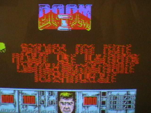

    ПЗУ нет и прошить в настоящий момент негде. А как это сделать без ПЗУ - пока не знаю.
    Повторю, что под СР/М всё работает без проблем.
    P.S. Установка РУ5 к исправлению глюков не привела. Те же там же. :-(
    Добавление:
    А вот, в работе хонюка появились изменения. Шрифт отобразился нормально и удалось прочитать сообщения. Пишет, что доступно только 48 К памяти, вследствие чего дальнейшая работа программы невозможна.
    Соответственно переформулируем вопрос. Что за глюки у вышеуказанного АТМ могут приводить к тому, что расширенная память, доступная под СР/М не включается в Спектрумовском режиме?
