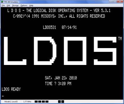

    Нашёл, однако.
    http://www.tim-mann.org/misosys.html -- отсюда берём образ LDOS
    Ставим образ первым диском, игры вторым, загружаемся, вводим дату/время, затем DIR или название игры.
