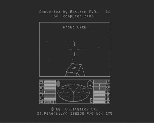

  8. #37
    03.07.2005
    10,168
    147
    55 сообщений
    Затаив дыхание, запускаем суперпупертестпрограмму из под СР/М - знаменитую 3D-космосимулятор ELITE...
    Вскрытие показало, что на 10Мгц играть не просто реально, а даже несколько реальнее чем на "родителе" - Спектруме. Ибо немножко быстрее, и слайдшоу уже не напрягает
    На фото картинко несколько сжата по бокам, у себя на экране я выставил примерно спектрумовские пропорции.
