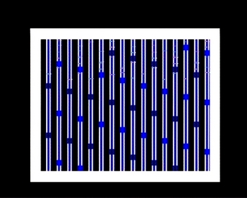

    Столбци с ПЗУ или без
    Разница есть какая нибудь?
    U61 перемычки правильно стоят?
    Возмоно ШД или ША какие нибудь сигналы
    теряются или замкнуты.
    У меня - 1я картинка без пзу и Z80 Нажмите на изображение для увеличения.

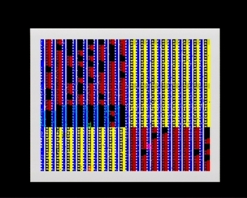

    2я - с Z80 без ПЗУ (квадратики мигат при сбросе замирают)Нажмите на изображение для увеличения.
    Без ОЗУ белый экран черный бордюр

    Нет на ПЗУ не реагирует вообще.
    Картинки немножко другие.
    Полоски чёрно-белого плана,без тонких линий.Хотя более похожи на вариант 1 только без тонких полосок.Один раз даже прошол тест памяти,тоисть папер сбросился в чёрное с тонкой вертикальной полоской в знакоместах сверху вниз,больше эффект не повторялся.
    За ШД и ША ничего толком не скажу,какие там уровни должны выставляться после ресета ?
    По ШД идёт какая-то частота(вероятно обмен с ОЗУ?).[COLOR="Silver"]
    ---------- Post added at 20:57 ---------- Previous post was at 20:55 ----------
    U61 перемычки правильно стоят-не трогал я их.Комп был полностью рабочим,после лежания без дела всё это произошло,возможно пообрывались дорожки,они очень тонки прям вообще волоски.
