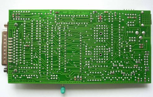

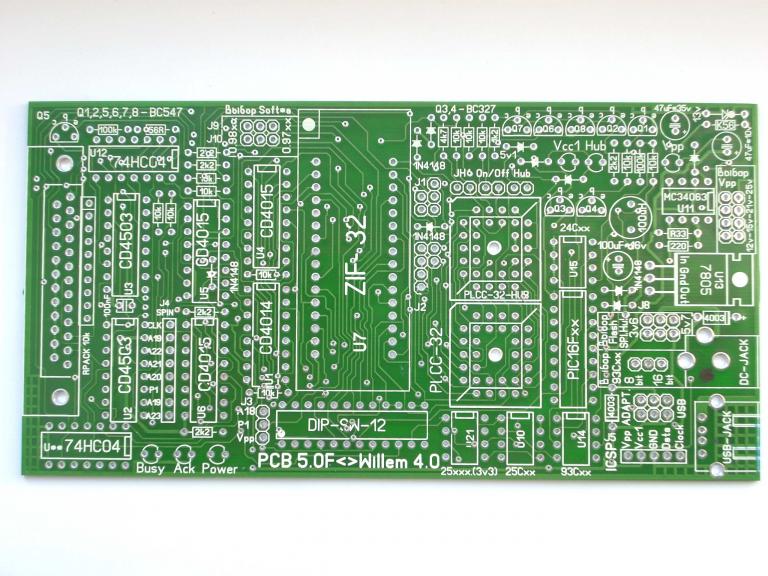

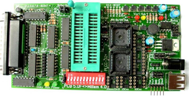

    Простите что вмешиваюсь, но моя версия п.п. 4.0--4.5 немного устарела. На прилагаемых рисунках то что сейчас в производсте. Плату что вам предлагают я выложил на сайте CarHelp по адресу: http://www.carhelp.info/forums/105/thread25829/page9/ в посту № 220. Там я зарегистрирован под своим именем "Фёдор". Желающих посмотреть более детально прошу: http://fese.narod.ru/index.html

    МИВ,считается правильным, когда создаётся железо и под него пишется софт. С Виллемом всё наоборот. Софты возникают друг за другом (огромное спасибо человеку, который это делает) а нам приходится приноравливаться под них. Вот так случилось и с версией 4.0---4.5. Только запустили в серию, а здесь появляется софт 0.98D9, за ним 0.98D10, в котором заложили поддержку SPI Flash 25Lxxxx. Что делать, плодить еще один адаптер??? Далее, это уже упущение всех кто занимался железом Виллема, выбор организации записи 8 бит--16 бит в 93Схх нужно производить вручную, т. е. при подключении 6 ноги на общий имеем 8-ми битный режим, подключению 6 ноги на +5 вольт – 16-ти битный. В PCB 5.0F <> Willem 4.0 это учтено. Далее, в предыдущих версиях железа выбор напряжения программирования производился двумя джемперами, что неудобно. В PCB 5.0F <> Willem 4.0 это производится одним джемпером. Также постарались русифицировать надписи, не все же сильны в аглицком.
