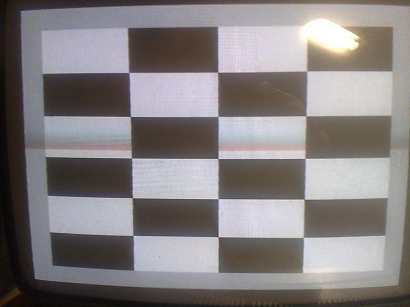

    Пытаюсь оживить Профи, найденного в гараже после долгой "спячки".
    Пока разбираюсь с нижней, основной платой. Машина включается, без ПЗУ на экране шахматка, через которую проглядывает матрас. Подскажите, где копать дальше!

    Помойму с процом матрас должен быть по всему экрану.
    Проверить ADR6 и DA10 нет ли замыканий на другие сигналы
    Такое ощущение что либо проц пишет не потому адресу когда ADR6=0
    либо видеопроцессор читает не с той ячейки когда DA10=0.
    Попробовать поменять память, запустить тест.

    Прошелся по шинам данных и адресной, вроде всё чисто. Могут ли давать такой эффект дохлые РУ-шки? Одна линейка очень горяча. Правда в этой линейке их 3 этажа. Можно ли вычислить живые они или нет?

    Дак убери всю память, оставь только одну линейку

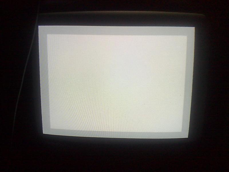

    Сегодня выкусил память. Оставил одну линейку.
    Но, по закону подлости, стряхивая паяльник, посадил коротыш аж на 4 дорожки. Сразу не заметил, включил машину. Получил белый папер, серый бордер. Коротыш нашел, устранил, только ничего не поменялось.
    Теперь машина никак не реагирует на резет.

    Так показывает когда памяти нет.
    Какие сигналы коротнул?
    Может RAS или CAS или WR выхода попалил?
    Проверь их осцилографом
    Лучше поставь сокетки. На линейку которая вторая от края,
    На U61 должны быть замкнуты 2 нижние перемычки.

    20.01.2010
    Павлодар
    20
    Вроде бы запустил машину. После замены U59, CAS появился. Но на экран выводился полный бардак. Целый день, проведенный с осциллографом не выявил больше проблем, а машина не работала. В конце концов было принято решение заменить ЦП. И Профик ожил! Правда процессор пришлось ставить Т34ВМ1. Вопрос. Будет ли он нормально работать вместо Z80?
