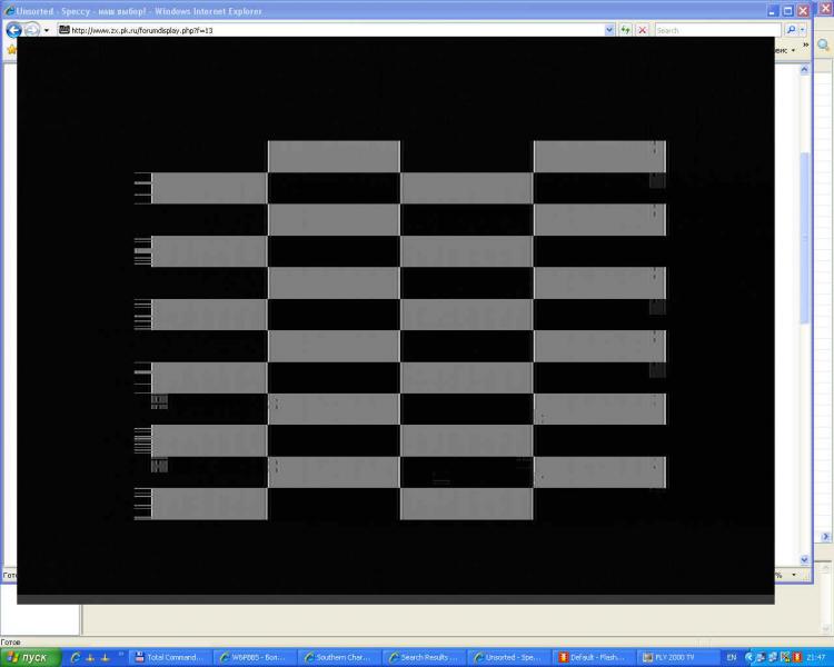

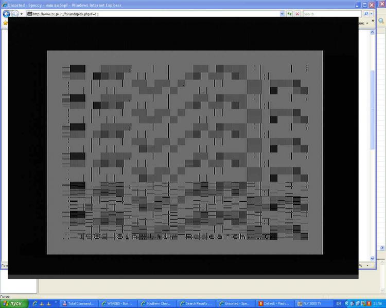

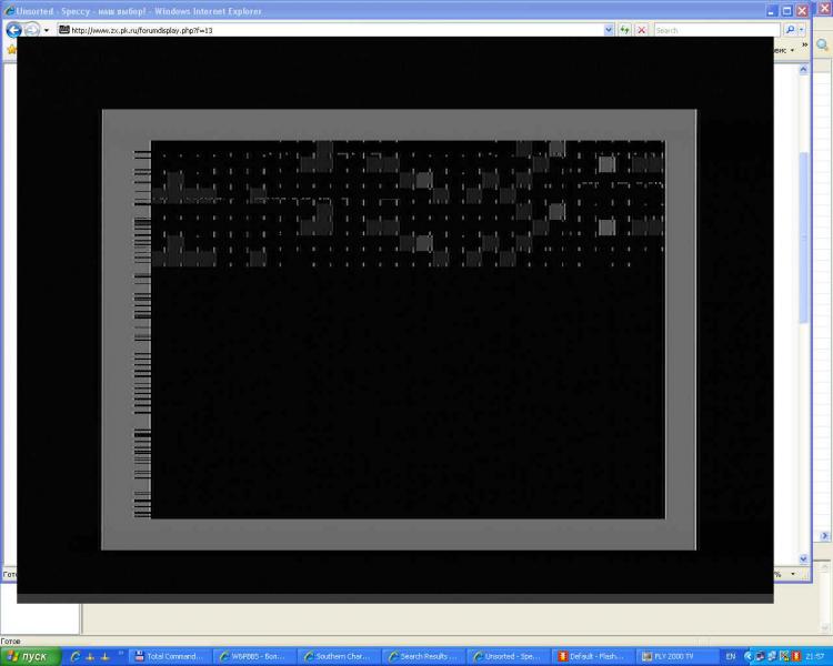

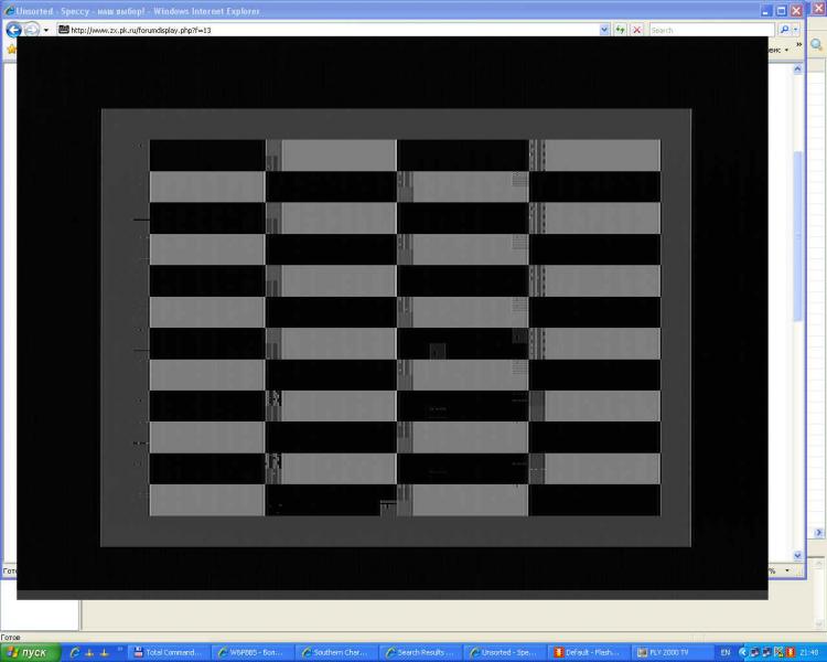

    Нашел замыкание у 555IE10, в итоге видим следующее. Дальше думаю копать прохождение сигналов от процессора до памяти.

  5. #15
    15.08.2009
    Чайковский
    833
    26
    9 сообщений
    Слева бордер наезжает на экран
    у меня такое было с импульсным
    отечественным БП при понижении
    напряжения +5V. Добавлял аккуратно напряжение
    до исчезновения полосок. Т.е. чуть больше 5V.
  6. #16
    07.12.2009
    Минск
    77
    Хм......блок питания у меня от РС, выдает 4.89V (напряжение на микрухах). Раньше он использовался для питания такого же Profi 3.2, вопросов не было. Сейчас думаю копать в направлении прохождения данных и адресов от проца к памяти, так как экран сам по себе заполняется непонятными значками.

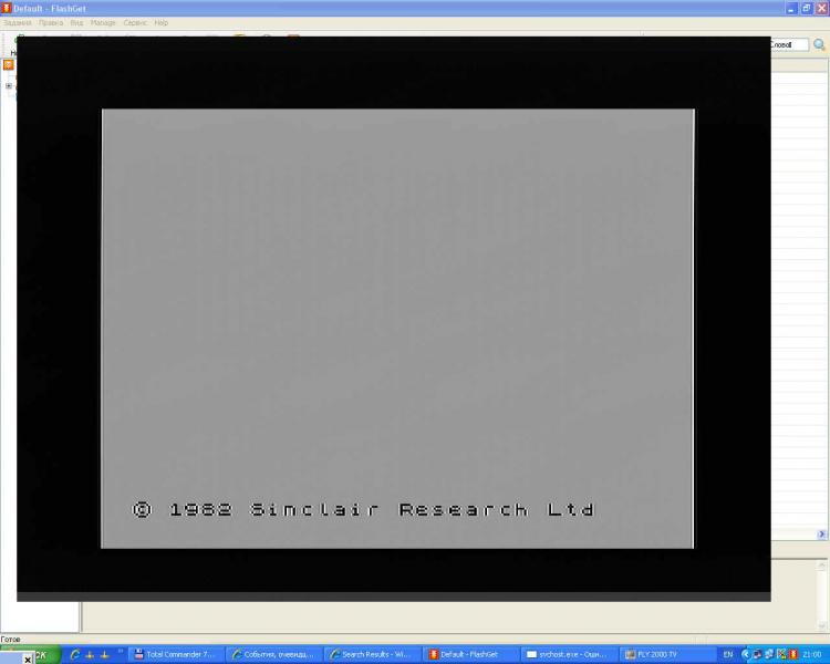

    Уря, нижнюю плату запустил Пока вроде все работает, символы с клавиатуры печатаются, сброс работает. Только прикол с дросселем я так и не понял ) На днях начну паять верхнюю плату, как только найду разъемы СНП.
  9. #18
    16.12.2009
    4,735
    365
    378
    241 сообщений
    А в меню BASIC128 заходит? или просто скриншот сделал с BASIC48?

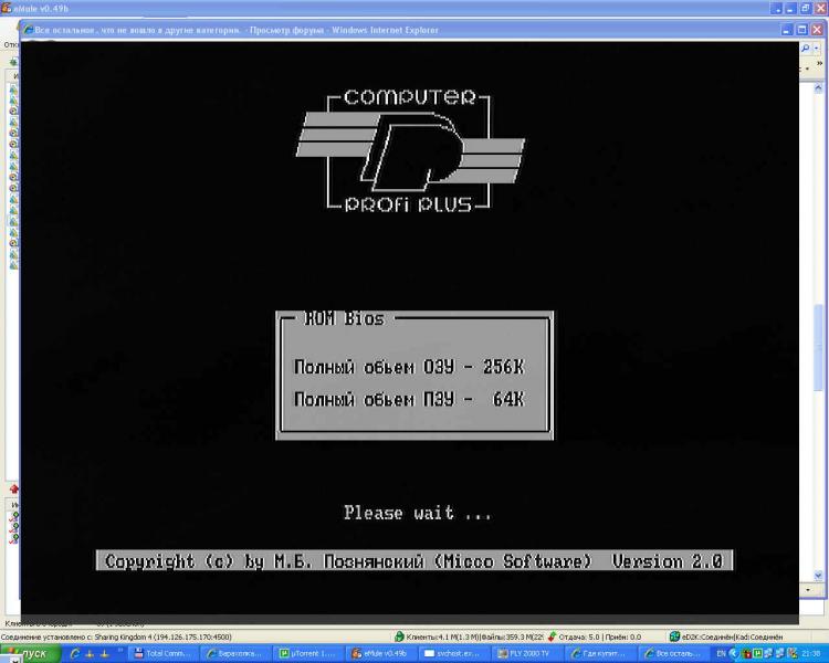

    Итак, собрана вторая плата профи. В итоге видим такую картинку, дальше не идет, похоже профик чего-то ждет от верхней платы......Данные и адреса все доходят....что-бы енто могло быть ?
  11. #20
    15.08.2009
    Чайковский
    833
    26
    9 сообщений
    В этом месте читается диск.
    Если диска нет то появляется меню,
    Если диск CP/M загрузочный, то грузится CP/M
    Если диск TRDOS то грузится воот или переход
    в ТРДОС.
    Возможно ждет ответа от ВГшки
