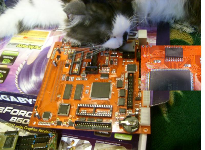

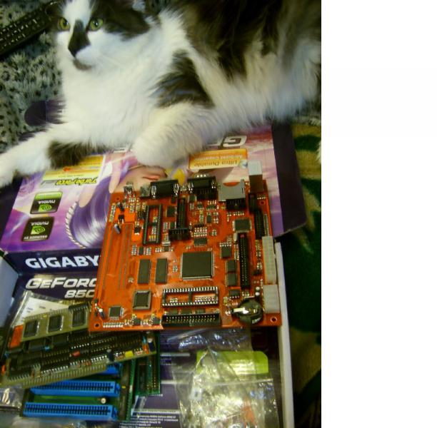

    пайка закончена и ОТК пройдено,теперь надо прошить атмегу,это сделаю,29040 прошил.
    Надо прошивать альтеру?,а то байтбластера пока нет,или ее загружает атмега,что-то читал читал и не вычитал.
ID:	52171   Нажмите на изображение для увеличения.
Название:	отк пройдено.jpg

    Принимайте в ряды Евоводов.Начало положено.
    Корпус главное! Платы у всех одинаковые
    Да твой прозрачный круть,у меня так не получиться,а платы отличаются,я например сам (почти)собрал ,MV1971 спасибо ,такой кайф получил,паять одно удовольствие.Осталось запустить и в бой.

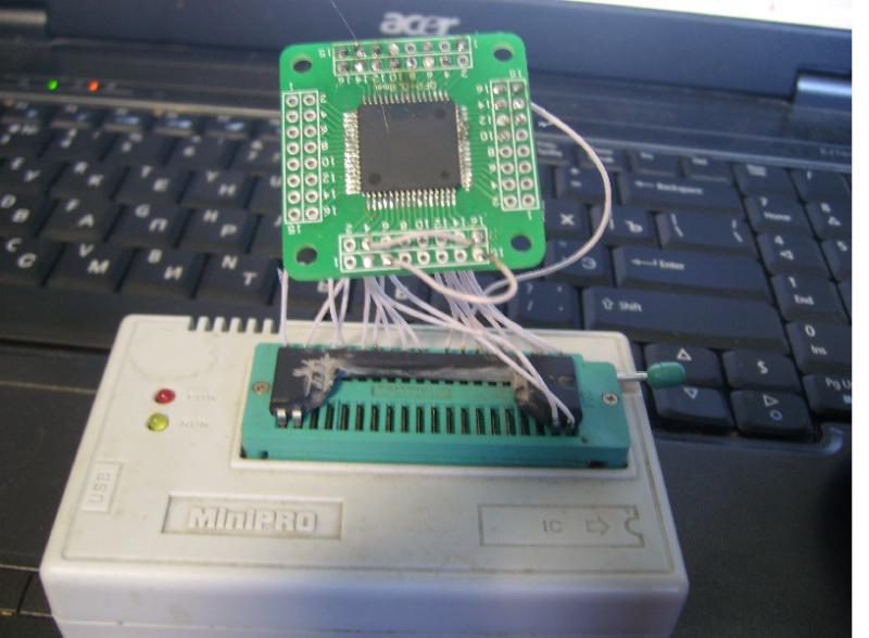

    Вот ,0.5 ночи ,промучил minipro 866а,не видит мегу,а атмегу8 нормально видит,910 протос с вынь8 тоже ни алле,я его и так и эдак,короче нифига не вышло.Сейчас буду pickit2 с avrdude мучать.
    На Еве ISP разъём атмеги имеет нестандартную распиновку. На всякий случай, вдруг из-за этого...
    ВНИМАНИЕ:
    Если используется какой либо другой программатор для прошивки
    через ISP разъем, убедитесь, что контакты разъема программатора
    соответствуют стандарту ByteBlaster MV от фирмы Altera (см. Приложение 4.
    Схема программатора ByteBlasterMV ). Иначе возможно повреждение платы.
    Бутлоадер атмеги 128 успешно перешивал программатором протосса с переделанной под Еву колодкой из-под Windows XP.
    Стандартную, но не атмелевскую, а альтеровскую. Специально для БайтБластера. Поэтому минипро в чистом виде пойдет лесом. Нужно ваять переходничок из пяти проводков.
    я вот здесь http://zx-pk.ru/showthread.php?p=748595#post748595 об этом писал. И там ссылка на другой форум.
    Читал,по СПИ так и не удалось ,сдул мегу и прошил через попу,а как же спеки без мгтфинга,просто у меня еще одна мега есть в коматозном состоянии с отключеным спи,давно хотел ее оживить,а тут и повод.Сборка прродолжаеться.
