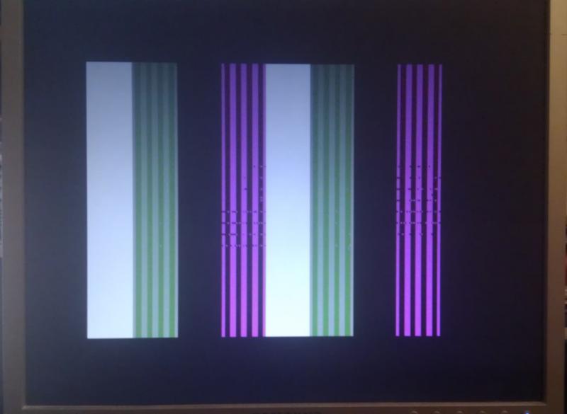

    Добрый день. Может кто подскажет. Вобщем собрал Evo rev.C, прошил бутлоадер, прошил evoreset and servise последний 2016 года. Подключил к монитору Samsung 740N (в списке совместимых есть), изображение в норме, сдвинуто малость вправо - не суть, тесты идут, все Ок. Прошил ПЗУ - тоже ок.
    Закинул на SD карту baseconf (я так понял файл для atmegi ), прошил при включении по мануалу. Но изображения не вижу, на монитор идет сигнал - видно черный фон, scroll lock меняет выход видно по экрану (shift+scroll тоже меняет), сброс по трем кнопка работает видно по клаве и поведению на мониторе.
    Но изображения не вижу никакого, что посоветуете ?
    Прошивки брал с сайта nedopc. Описание конечно не ахти путаница сплошная, если я правильно понял, то файл для атмеги меняется, а для ПЗУ остается тот же ?
    Еще не прояснил один момент, но догадываюсь, конфигурации в atmega шьются разные (service или base), а вот в ПЗУ. Также нашел, что может быть и две конфигурации прошиты одновременно для Atmegi или я в чем то не прав ?

    Прошил как указали по ссылке и при переключении в одной конфигурации черный экран, а в другой цветные вертикальные столбы. Хотя в evoreset and service тест памяти идет без ошибок. Получается 2 варианта как я думаю - это или в Альтеру конфа не грузится (будем искать косяки) или по ША и ШД или по управляющим Z80 косяк. Как проверить Альтеру, что конфа в норме ? Видел где то, что через терминал можно или нет ?
    Пропаял Z80, все пошло.
    Но есть пара вопросов, подключал к 2м разным мониторам, evo кажет частоту вывода кадровой 50гц, изображение какое то темноватое, и яркость выкручена в максимум, так и должно быть ?
    Плюс сдвинуто вправо, и автоподстройка дела не меняет. Вроде по scroll lock + shift должна частота щелкаться на 60, но реакции нет или это не во всех конфигурациях ?
    В менюшках есть небольшие подергивания по экрану и на белом фоне - например в trdos видны вертикальные столбы, выдевыход эвы виноват ?
    Проверьте питание D13, сколько вольт ?
    Если есть вопросы - пишите на tetroid собака inbox точка ru
  9. #1109
    30.04.2009
    Барнаул
    29
    Добрый день.
    Спасибо за наводку, на d13 было 2 вольта, не контачил дроссель L3 с одной стороны (выводы то под ним и в бок не выходят нормально), пропаял и все как надо стало. Baseconf с сайта nedopc тоже заработал везде нормально. А вот двойная конфигурация по ссылке выше нормально не завелась (т.е. работает частично) - не переключается в одну из конф по указанной комбинации. Где то на форуме nedopc нашел ссылку на github с исходниками, конфами и т.д. (авторы прошивок разные), так вот там для этой 2й конфы похоже еще и bootloader надо менять (там свежий лежит в отдельной папке) или это не принципиально для bootloader. Плохо то, что нормально для разных конф не нашел (может плохо искал) - не описаны все горячие сочетания клавиш.
