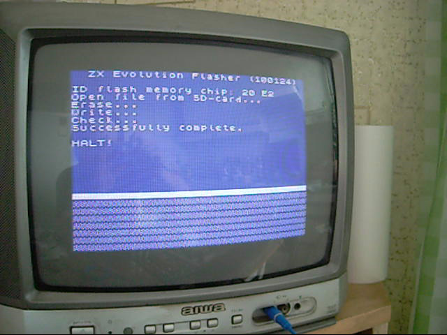

    нет
    Цитата Сообщение от CHRV Посмотреть сообщение
    Разобрался с прошивками?
    я скачал baseconf.zip распаковал в корень SD-карточки ZXEVO_FW.BIN (32128 байт). Запустил, нажал Hard Reset, комп сбросился как в обычном режиме, задержка доли-секунды, звуков никаких нет
    Да видимо нежелание читать документации это национальная болезнь .
    ЧИтаем внимательно здесь (даже ААА понял как надо делать ):
    http://www.nedopc.com/zxevo/rom/zxev...are_update.pdf

    Всё, запарафинил >_<
    ---------- Post added at 14:16 ---------- Previous post was at 14:13 ----------
    Я не идиот и внимательно прочитал несколько раз
    Замкнул SoftReset, запустился флешер, стёр, записал, написал - Successfully complete! HATL. и всё - тишина.
    Выключаем/Включаем - опять стартует флешер, что-то стирает, что-то пишет, если без карты включить пофиг - ревёт что нет карты, Soft Reset не замкнут
    ---------- Post added at 14:17 ---------- Previous post was at 14:16 ----------
    Ну и вот что я делаю не так ?
    2 Обновление с помощью SD-карты
    1. В корневую директорию на SD-карточку (MMC-карточки не поддерживаются),
    отформатированную в FAT12, FAT16 или FAT32, запишите файл прошивки
    (ZXEVO_FW.BIN) и установите её в картодержатель на плате ZX Evo.
    2. Удерживая нажатой кнопку SoftReset, включите питание компьютера (или кратковременно нажмите HardReset, если компьютер уже включен).
    Через несколько секунд компьютер загрузится уже с новой прошивкой.
  4. #144
    18.01.2005
    3,695
    Не обьяснил ситуацию, хотя Вы всегда считаете что я мегателепат и сам должен догадаться, что ты не можешь. Растрою - я не мегателепат, а обычный человек - МЫСЛИ ЧИТАТЬ НЕ УМЕЮ...
    ПО проблеме:
    DDP к сожалению напортачил с флешером, поэтому нужно:
    1) Выключить комп (вытащив питание из 220)
    2) Записать на SD карт то что хочется прописать (zx_evo.bin из baseconf.zip)
    3) Замкнуть softreset
    4) Включить в розетку
    Как сурово...
    Я так просто пробки в щитке выкручивал когда прошивал
    Speccy-2007 128/AY/TR-DOS
  6. #146
    18.01.2005
    3,695
    Как сурово...
    Во флашере какаято ошибка изза которой бутлоадер не срабатывает при hardreset, поэтому только через отключение питания. DDp обещал исправить...
    поэтому нужно:
    всё сделал, выключаем/включам опять стартует FLASHER и начинает заново стирать/прошивать, хотя софтресет не замкнут!
  8. #148
    18.01.2005
    3,695
    Цитирую себя: "3) Замкнуть softreset"
    Обьясню: замкнуть softreset при включении компа - это значит дать команду bootloader'у на загрузку рабочей конфигурации (чего мы и добиваемся с тобой).
    Я так и делал, я имел в виду, что при втором запуске я размыкал софт ресет.
    Короче запустил, убрал из корня zxevo.rom, оставил только прошивку ZXEVO_FW.BIN видимо оно хватало ROM и его только и шило.
    СПАСИБО )
  10. #150
    18.01.2005
    3,695
    Не-не bootloader шьет только ZXEVO_FW.BIN. Это flasher хватал rom и его шил, можно было rom не удалять.
