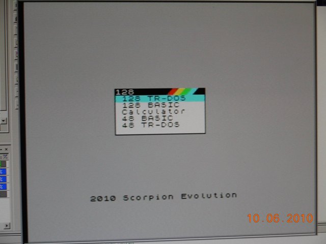

    Привинтил к СкорпЭве ПрофПЗУ.
    Разобрался с системными кнопками сброса. Теперь после включения попадаем в нужную страницу ПЗУ.
    Заработало определение турбо-режима.
    Подключил СМУК 2.0. К нему CF через адаптер. Набиваю флешу контентом.
    Остались "по умолчанию" прикрученный Gluck-CMOS и Zcontroller-SD. Интересно будет проверить, как вся эта гирлянда будет работать со Скорпионом
    Как в анекдоте: "на борту нашего самолета есть теннисный корт, бассейн, фитнесс-зал. А теперь пристегнитесь, и мы попытаемся со всей этой хренью взлететь..."
    ---------- Post added at 22:08 ---------- Previous post was at 21:29 ----------
    Глюк и SD-контроллер КОЕ работают. Очень хорошо. Заливал проги на скорпионовский винт-CF с SD-карты посредством fatall-021.
    Поигрался в Диззи-5 и Академию
    Нужно делать кнопочку "турбо" внешнюю, а то неудобно в теневик каждый раз бегать...
