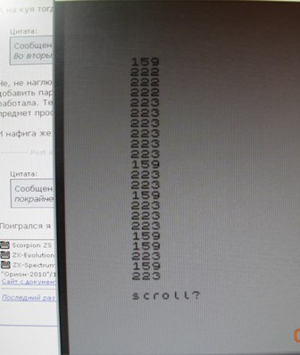

    Маленько перепахал свой Эволюшен ревизии С.
    Дабы работали старые конфиги, отпаял от платы и повесил в воздух 4 и 6 лапы PLL ICS501. Т.е., сделал как в ревизии В. Иначе частота PLL улетала в космос. Можно было бы и пуллапы отключить в порту в принципе, но пускай будет так.
    Далее, напаял перемычку между 5 выходом VGA-разъема и землей, чтобы ЭЛТ-монитор переходил в спящий режим при выключенной Эве, а не светил табличкой "нет сигнала".
    Еще далее, R97 (47k) заменил на 10k. Иначе "шумящий" магнитофонный вход похоже постоянно нервировал Мегу, в результате глючило нажатие кнопок "турбо" и "Магик" в конфиге СкорпЭвы. Они сидят на процедурке zx_set_config, но очередь до них, похоже, не доходила .
    Идиотизм имхо.

    Кзтате, о магнитофонном входе.
    Опрашиваем порт 254 в цикле (васик).
    На фото - результаты, когда вход не заГНДёный. Типо, грузим эксолон, только магнитофон забыли подключить.
    Если перемкнуть его, или притянуть резистором, то получим ровные 223 (кстате, почему 223 а не 255? D5 в ноль прибили?).
    Это не котострофа, конечно, но зачем оно надо? Тем более, это мешает спокойно жить неграмотному скорпэвостроителю.
    Считай, что это просто отчет бетатестера

    Абсолютно согласен, поэтому дорожку не режу. Также ИДИОТИЗМ, извините за мой французский, обвинять кого-то читая по диагонали. Я ПОДНЯЛ аккуратно иголочкой две ножки в воздух. Дабы проверить догадку. Получилось. "Два байта" нашел. В чем проблема-то?
