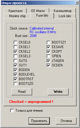

    Какой fuse нужно включить в атмеге32 для того чтобы включить внутренний генератор? и сразу возник по ходу другой вопрос. Как задать частоту этого встроенного генератора если есть такая возможность?
    Картинко внизу.
    Биты CKSEL.
    Если "птичку" выставлять на CKSEL 2 (как на картинке), будет 8Мгц.
    CKSEL 1 - 2Мгц
    CKSEL 0 - 1Мгц
    CKSEL 0 и CKSEL 1 - 4Мгц.
    ДЛЯ ПОНИПРОГА ВСЕ ФУЗЫ - НАОБОРОТ!
