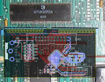

    Ссылка уже не работающая, но удалось восстановить данные с помощью сайта webarchive.org
    debug_flash_hex.zip
    ps2_to_uknc_v12_pcb.zip
    ps2_to_uknc_v12_sch.zip
    ps2_to_uknc_v1_gbr.zip
    manwe.pdp-11.ru
    Эти 2 пользователя(ей) поблагодарили Manwe за это полезное сообщение:
    hobot(23.10.2019)
    debug_flash_hex.zip
    проще было искать тут
    https://mirrors.pdp-11.ru/search.php...s2+uknc&page=1
