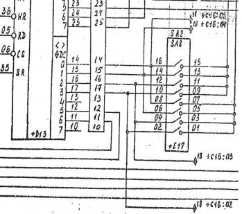

    Для 640 Кб на ЕС-1840 перемычки SA2 должны быть установлены так:
    SA2
    Pin1 ■ ● ● ● ● ● ● ●
    Проверено на реальной ЕС-1840, БИОС версии 4.
    Если не поленюсь - чуть позже напишу более подробное объяснение.
    Если посмотреть на БИОС 1840 Version 1, Version 2, Version 4 (Version 3 не имею), можно видеть:
    		in	al, port_c
    		and	al, 0Fh
    		inc	al
    		mov	ah, 80h	; 128 Decimal
    		mul	ah
    		mov	ds:memory_size,	ax
    То есть БИОС считывет значение из порта С микросхемы 8255, выделяет только 4 младших бита, увеличивает значение на единицу и умножает на 128 - это результирующий объем памяти в килобайтах.
    При этом необходимо учитывать, что:
    1. Согласно схеме (см. внизу сообщения) переключатели разведены на контакты порта С "наоборот", то есть (при нумерации переключателей с нуля):
      бит 0 микросхемы это переключатель SA2.7 (контакты 15-16 переключателя SA2)
      бит 1 микросхемы это переключатель SA2.6 (контакты 13-14 переключателя SA2)
      бит 2 микросхемы это переключатель SA2.5 (контакты 11-12 переключателя SA2)
      бит 3 микросхемы это переключатель SA2.4 (контакты 09-10 переключателя SA2)
      (Остальные, запаралеленные биты нас в разрезе данной темы не интересуют, но в нормальных условиях все они должны быть разомкнуты).
    2. С точки зрения микросхемы 8255 сигналы инвертированы, то есть наличие перемычки - это логический 0, отсутствие перемычки - логическая 1.
    Таким образом:
    1. Если установлены перемычки SA2.4 и SA2.5, то с учетом инверсии, обратного порядка битов и выделения только 4-х младших бит, из порта С микросхемы 8255 будет считано значение 0011b, то есть 3. После увеличения на 1 и умножения на 128 получится 512К.
    2. Если установлены перемычки SA2.4, SA2.6 и SA2.7, то с учетом инверсии, обратного порядка битов и выделения только 4-х младших бит, из порта С микросхемы 8255 будет считано значение 0100b, то есть 4. После увеличения на 1 и умножения на 128 получится 640К.
    Итого по перемычке SA2 для ЕС-1840:
             | | | | =  128K
             | | |   =  256K
             | |   | =  384K
             | |     =  512K
             |   | | =  640K
    Остальные комбинации не имеют смысла (указывают на размер базовой памяти от 768К до 2048К,
    что превышает допустимое для данного компьютера значение).

    В принципе да - с точки зрения БИОС описание перемычек соответствует.
    SA2.3-SA2.0 объем ОЗУ (0000-128Kбайт, 0001-256Kбайт, 0010-384Kб, 0011-512Kбайт, 0100-640Кбайт)
    Но физически они отсчитываются не с первого контакта (квадратного отверстия), а наоборот, с конца. Если смотреть на фото, то справа налево.
    И указанное в цитате значение 0 соответствует наличию перемычки, а значение 1 - ее отсутствию.
    Детали выше.
