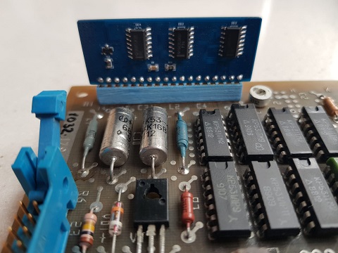

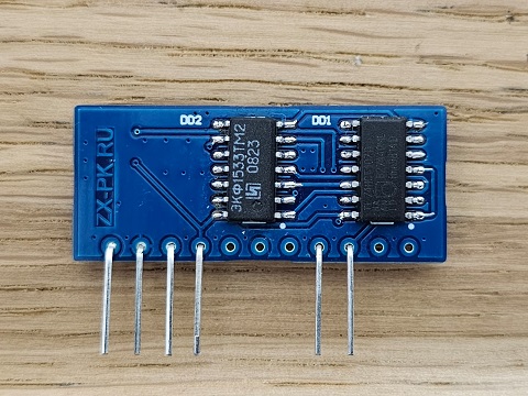

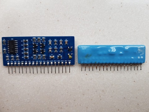

    Закончилась работа над платой ФАПЧ КЖД для ЕС-1842 , ЕС-1851 (АП997), работоспособность проверена , все тесты пройдены,
    никаких проблем выявлено не было. Настройка не сложная, сводится к установке напряжения 0,2-0,4в на 14 ноге микросборки
    подстроечным резистором R8 на основной плате КЖД.
    Если кому то интересно или есть вопросы , спрашивайте.

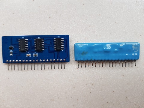

    Что бы закрыть вопрос с гибридками , был протестирован еще один ФАПЧ для флоппика (АП996), который используется на ЕС-1842 , ЕС-1851 , ЕС-1849 , МК-88.
    Схема за основу была взята с МК-88 , тестировал Sancho45 на ЕС-1842 (на материнке) , платку удалось развести в размеры с оригинальной гибридкой.
    Настроек не требует, простая в сборке.

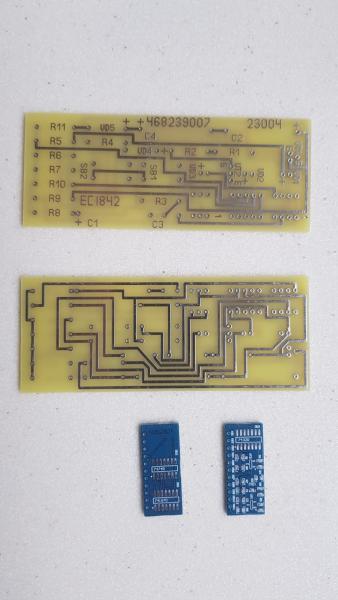

    Также была разведена плата управления для ЕС-1842.
