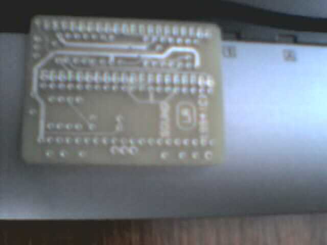

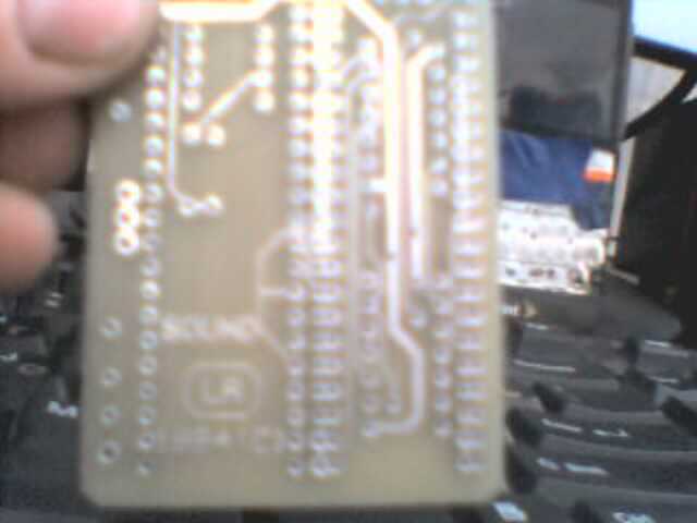

    По умолчанию Платка АУ,помогите схемкой пожалуйста.
    Вот собственно.Звиняйте за качество.
ID:	15921   Нажмите на изображение для увеличения.
ID:	15922   Нажмите на изображение для увеличения.
    диковенный какой то, звверек...
    11.02.2005
    3,789
    Лучше щёлкать чуть подальше , будет по чётче (или через лупу). И лучше с двух сторон , тогда можно будет выдумать схемку .

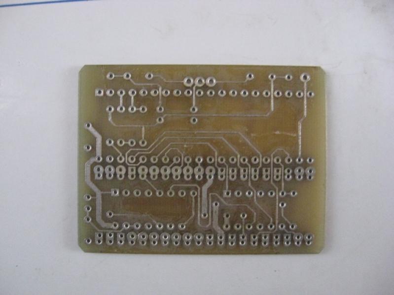

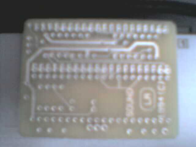

    Ясно одно,она становится в панельку процессора,там две микросхемы ЛА3,ЛЕ1,всё больше ничего нет Фото сейчас выложу получше.
ID:	15925   Нажмите на изображение для увеличения.

    Скорее всего там 3 МС (2 под 7 выводные и 1 под 4 выводную) или маленькое поле под рассыпуху? У меня подобная схема с портом кемпстона на пентагоне 91 года стоит. Втыкается в плату процессора, как переходник. Тут, походу только AY с дешифратором и все... Возможно даже по схеме. Или вот этой. На sblive.narod.ru выложена плата-переходник с AY, но на 3 МС построенная по подобному принципу..
    null_device, да-да одна "пол-микрухи"
    Косяк детектед! 155 ла 18 и некоторые транзисторные сборки в таком корпусе идут. Оч. похоже было, что посадочное именно под это дело.

    null_device, да-да одна "пол-микрухи" есчё есть.

    Это не пол микрухи. Это четыре сопротивления. Смотри 3,4 и 38 выводы туда идут.
    А рядом ещё два сопротивления.
