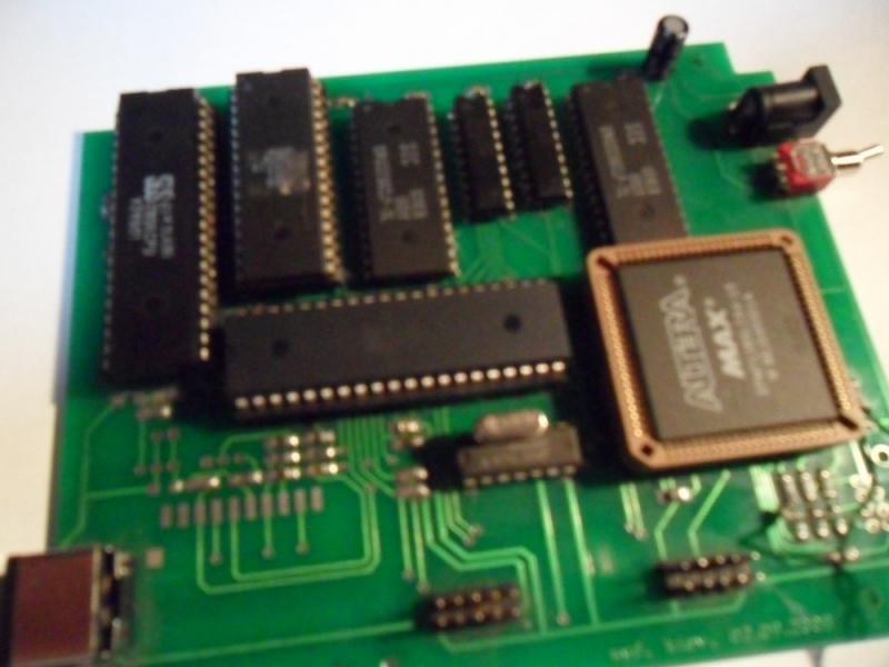

  8. #118
    02.02.2009
    Хабаровск
    665
    Итак,начал сборку сабжа,на экране вижу только квадратики,прошил атмегу и плис прошивками из архива speccy2007_v103a_src
    на плате стоит атмега32-PU
    память SEC KM62256CPL-7L
    буфера 74HCT245С
    скиньте кто-нить тест ПЗУ для 48 кб
    ---------- Post added at 11:25 ---------- Previous post was at 11:25 ----------
    и с чего начать настройку?

  9. #119
    02.02.2009
    Хабаровск
    665
    а,нет,прикасаюсь к контактам процессора - запускается))))
    Возьми БК за Рога
  10. #120
    11.04.2009
    3,603
    19
    67
    52 сообщений
    Подтяжка 6 вывода Z80 к +5В через резистор 470 R сделана ?
    И шины данных через резисторы 10 К ?
    Прошивки брать из этой темы - в первом посте ссылки есть. Вот тут лежат -- (http://zx.pk.ru/showpost.php?p=276169&postcount=27).
