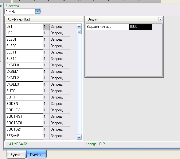

    а в фузах ставить только JTAGEN в 1 и всё? а CKSEL 0 CKSEL 1 CKSEL 2 CKSEL 3 не трогаем?
    CKSEL=F (http://zx.pk.ru/showpost.php?p=276832&postcount=31)

    у меня Wizzardprog77 usb программатор,вдаёт такое окно...то есть вместо 0000 забить ffff ?

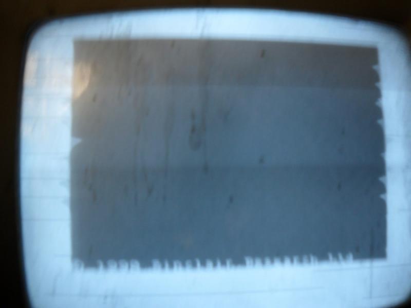

    мусор какой то на экране,не пойму
    если стоит мега32,то форматируем в фат32?
    Блок питания +5В выдает ?
    Матрац без FLASH есть ?
    Да.
    кварц у меня кстати на 14.3мгц
    Это не очень важно пока.

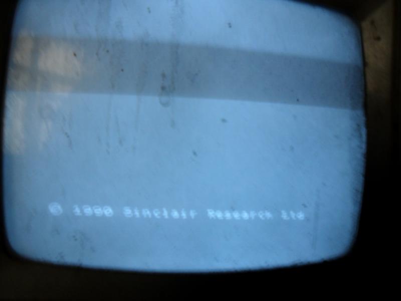

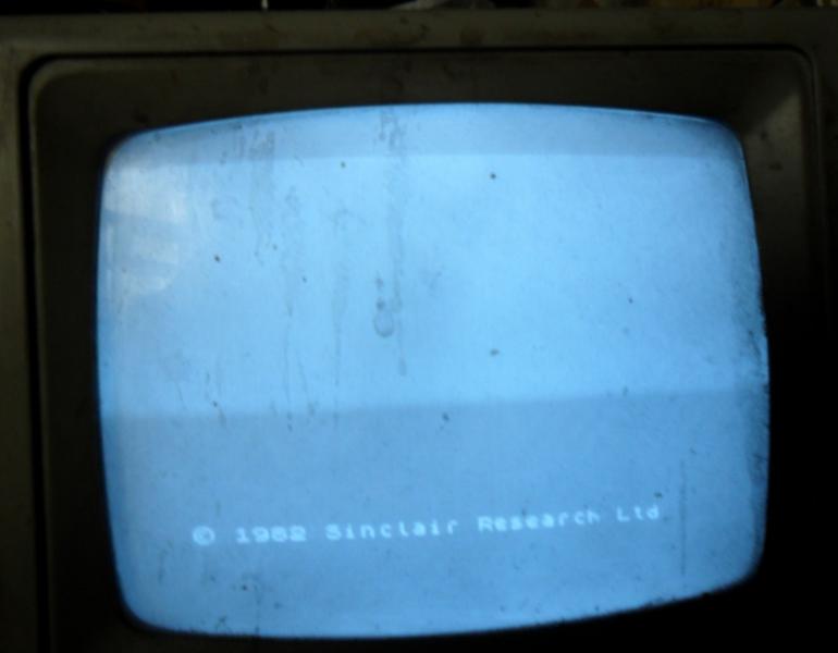

    дело в том,что в бэйсик запускается,переключается на другую прошивку,а когда нажимаю ф12,то пытается что-то грузить,но не появляется меню шела
    вот фотки 0 и 1 ромов,а также когда нажимаю ф12 - типа грузиться,но потом снова экран бэйсика
    Какие файлы лежат на SD карте ?
    Если после нажатия на tap-файл, то надо набрать потом в Бейсике LOAD""ENTER и нажать + для включения виртуального магнитофона.

    дело в том,что я не вижу меню после нажатия на ф 12,поморгает бордюром секунды 3 и на этом всё - и снова в бэйсик уходит и кроме бэйсика ничегоне вижу...фото выше в середине
    можно посмотреть фото шелла,как там меню выглядит?
    такое ощущение,что неправильно мега настроена
