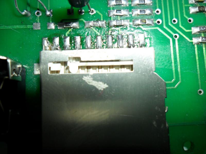

    Цитата Сообщение от axel_sunrise Посмотреть сообщение
    на карте - файлы для СД карты в корневом каталоге и файлы scl,tap,tzx,отформатирована в фат 32
    дело в том,что я не вижу меню после нажатия на ф 12,поморгает бордюром секунды 3 и на этом всё - и снова в бэйсик уходит и кроме бэйсика ничегоне вижу...фото выше в середине
    можно посмотреть фото шелла,как там меню выглядит?
    такое ощущение,что неправильно мега настроена
    ---------- Post added at 17:59 ---------- Previous post was at 17:55 ----------
    кстати lp2950 временно заменил двумя диодами
    А +3.3 В стабильно есть ? Может из-за этого SD карта не работает.
    Транзистор правильно припаян ?
    Картинка меню примерно такая:
    Можно попробовать прошить атмегу стандартными программой и программатором, чтобы не ловить глюки с фьюзами ?

    3.8 в подаётся ей...транзистор кт503 срезом направлен на оксид кондёр
    попробую lm1117 3.3 v припаять

    Если не поможет - еще раз проверить номиналы деталей по монтажке -- http://zx.pk.ru/showpost.php?p=286440&postcount=78
    И как SD-карта припаяна. Потом прозвонить схему на замыкане и обрывы.

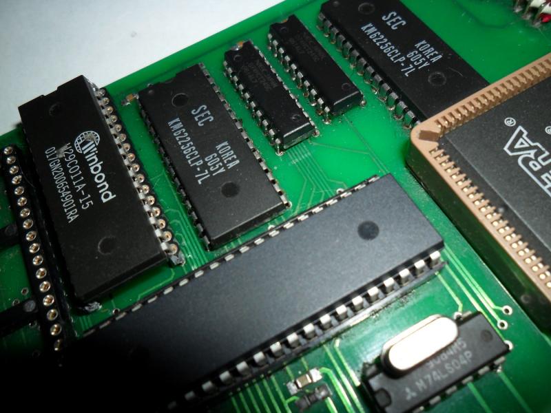

    FLASH какого типа ?

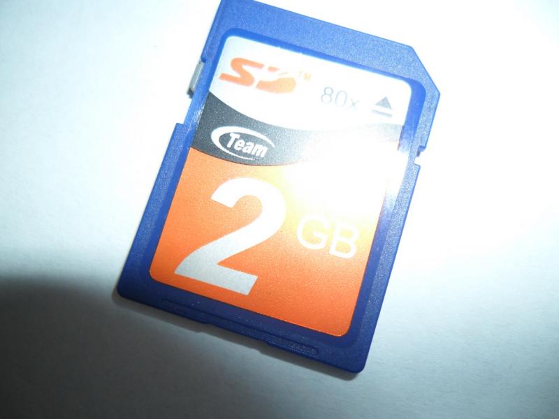

    см фото...СД карта на 2 гб,на плате Реверса работает

    FLASH W29C011A 128K по объему и цоколевке соответствует моей.
    У атмеги панелька нормально контачит ? Прозвони те ноги, которые используются для SD карты и идут только на ПЛИС.

    Тут такой же транзистор как у меня и припаян как у меня.
    Разъем для SD карты родной как у syd-а? У меня другой.
    Попробуй стабилизатор поставить вместо диодов.
    думаю начну с установки нормального стабилизатора
    ...не совсем как у сида,чуток другой
