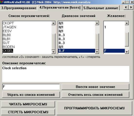

    В общемто, нам надо поменять на Мега32 всего лишь фузы, определяющие чем будет тактироваться Мега.
    Для этого в четвертом окошке AVRShell ("Переключатели") щелкаем по параметру CKSEL, на два окошка ниже вводим букафку "F" и жмем кнопочку "Ввести новое значение". После этого экран примет примерно такой вид, как на приведенном скрине. Кстати, на скрине видна также "1" в поле JTAGEN. Лично мне это было нужно, вам навряд ли понадобится.
    Для справки - если у вас вдруг окажется, что не работают четыре верхних ряда клавиатуры, то отвечает за этот бардак именно JTAGEN, он должен быть "1".

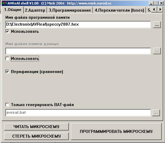

    Далее на вкладке 1 ставим птички на верхнем "использовать" и "Верификация". Указываем имя файла прошивки.

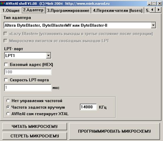

    Не забываем на вкладке 2 "Адаптер" указать КАК мы прошиваем, а на вкладке 3 "Программирование" ЧТО прошиваем.
    Потом смело давим на пимпу "Программировать микросхему".

    Остается самую малость информации найти - фьюзы для AVREAL для атмеги в программаторе flasher. Будем искать...
    CKSEL = F. И всё

    Вот и я спаял свой первый SPECCY2007!
    Огромное спасибо syd, ewgeny7, skyther и всем остальным, кого не назвал.
    Напишу немного про особенности прошивки микросхем.
    Лучше программы и файлы для прошивки атмег скопировать в одну папку, например, C:/PR.
    Если они будут в разных, графическая оболочка для AVREAL начинает путаться... Кстати, использовал тот AVREAL, который был в архиве с оболочкой. Если будет ругаться, что драйвер не установлен, переустановить и перегрузиться с питанием на байтбластере мв.
    В атмеге для флешера установил такие фьюзы:
    OSCCAL = AE AE A5 A6
    BLEV = 1
    BODEN = 1
    SUT = 1
    CKSEL = F
    BLB1 = 3
    BLB0 = 3
    S8515C = 1
    WDTON = 1
    CKOPT = 1
    EESV = 1
    BSIZ = 0
    BRST = 1
    В атмеге SPECCY2007 установил такие фьюзы:
    OSCCAL = A3 A4 9E A0
    BLEV = 1
    BODEN = 1
    SUT = 2
    CKSEL = F
    BLB1 = 3
    BLB0 = 3
    OCDEN = 1
    JTAGEN = 1
    CKOPT = 1
    EESV = 1
    BSIZ = 0
    BRST = 1
