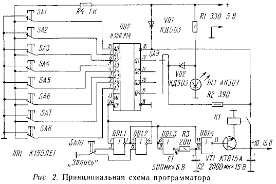

    Для этого полюбому нужен отдельный
Название:	программатор k155re3.png
ID:	19187   Нажмите на изображение для увеличения.
  4. #33
