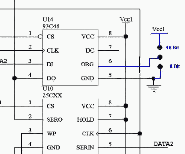

    SoftFelix, проблема не в Вилли а в ошибке на схеме. Исправь по этой схеме и будет счастьё в твоём прогере. При соединении 6 ноги с землёй имеем 8-ми битный режим, с источником питания 16-ти битный. А 93 серия выпускается и 8-ми и 16-ти битные.
    В смысле? Это к моей первой и единственной проблеме невозможности работать с серией 93Схх сразу после сборки Виллема? Перемычку 8/16 бит для 93-ей серии я сделал ещё на этапе поиска решения этого вопроса - она совершенно ни на что не повлияла. Помогла только дополнительная _программная_ примочка.

    SoftFelix, да убейте меня, не поверю!! Все прогера прекрасно работают с 93 серией, нужно не забывать паралельно с переключением 6-й ноги переключать режим 8/16 бит на иконке. А на счёт примочки - это с области мистики, не в обиду. Разве хотели 0.97 софт работать под ХР. И еще одно поймите - в Виллеме на одном куске стеклотектолита присутствуют 2(два) независимых прогера - для м/с памяти с последовательным доступом и для м/с с паралельным доступом. Если первый может работать без доработки под ЛЮБЫМ софтом, то второй бездоработки до версии 4.5 с софтами 0.98 работать не будет.
