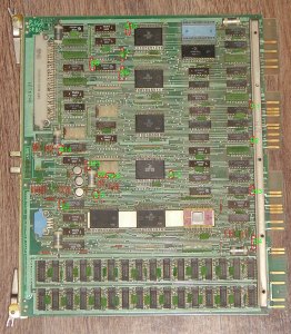

    Когда-то заимел я плату МС1201.01 абсолютно целую, небитую не стриженую, но в неизвестном состоянии работоспособности.
    Довольно долго не удавалось её запустить, но таки удалось, потом не удавалось подсоединить её к ПК, т.к. простые схемы сопряжения ИРПС-RS232 на одном транзисторе и паре резисторов и опционально диодов у меня почему-то не работали в принципе.
    Тогда воспользовался переходником от AFZ для USB-TTL, и наконец удалось посмотреть, в каком состоянии плата. Оказывается во вполне рабочем.
    И возникло несколько нубских вопросов:
    1. К1801ВП1-035 очень, очень сильно греется, но работает. Она сильно горячее процессора, палец на ней держать некомфортно. Нормально ли это? Или она рано или поздно сдохнет от перегрева?
    2. Резисторные сборки Д3,Д6 это которые внизу, рядом с корзиной тоже горячие, не намного горячее рядом стоящих АПшек. Это нормально?
    3. У меня нету АЦПУ и ГМД поэтому не знаю, такие номера дефектов - это норма при их отсутствии или с соответствующими ВП1-033, ВП1-034 что-то не так?
    4. Оно так и должно каждый раз трапаться после тестов для выхода в пультовый монитор? Культурного выхода не предусмотрено? (ПЗУ 054 ещё не дизассемблировано, поэтому такой вопрос)

    Кстати, однажды я спрашивал, про перемычки на плате, и оказалось, что ни у кого нету карты перемычек. Поэтому вот она:
    Фотография не моя, я взял её с phantom.sannata.org с похожей ветки форума. У меня точно такая же плата, только целая и заводской номер 3028. Так что и так сойдёт.
    Под замену без вариантов. Она должна быть холоднее ВМ1.

    90% - ошибка ДОЗУ, может с прогревом.
    Может полуживая 035 подсаживает шину ?
    Приделайте маленький тест ДОЗУ - для размещения в нижней и верхней половине ДОЗУ, лучше зацикленный на полчасика.

    сопротивление резисторных сборок проверить надо, может они уже накоротко 5В на шину подали, потому -035 еле еле живет

    Подскажите, какое сопротивление должно быть между шинами +5В и общий? У меня 11,2 Ом, не маловато ли?
    ВП1-035 я выпаял, сопротивление между +5 и общим не изменилось, новую пока не запаял, пока не определился однозначно, что она горячая от того, что на плате что-то не так, а не сама по себе такая. Она ведь полностью функционирует, только аномально горячая.
    На шину данных, где сидят все ВПшки ниоткуда +5В с резисторных сборок не попадает.
    На плате ведь физически 64кб ОЗУ, как осуществляется доступ к ОЗУ в сегменте (или странице, как правильно?) BS7? В доках написано, что часть его используется как ОЗУ пультового режима совместно с ПЗУ, а остальное как? Потому как встроенный тест памяти тестирует ОЗУ только до 56кб, последний сегмент вообще не тестируется.
