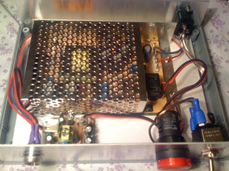

    А я проще буду для Ориона использовать решение - куплю импульсный встраиваемый БП с тремя выходными напряжениями. На Митинском такой видел, 800р стоит. Типа такого, они еще с -5В вместо -12В бывают.
    Я там же как-то купил похожий за 200р, но у него -5В не оказалось, несмотря на надпись на наклейке. Пришлось достать из закромов самый дешевый USB-зарядник, распотрошить и "третьим" приспособить. Так даже вдвое дешевле получается, чем вышеупомянутый моноблок, только менее эстетично.
