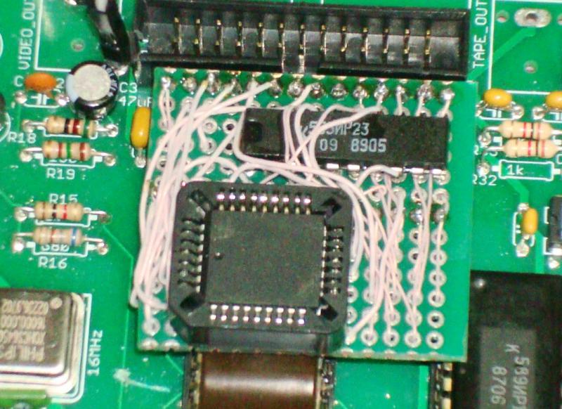

    Беда, тонкий МГТФ кончился. Покупать надо. На скорую руку за 10 минут сляпал. 35Х40мм.
