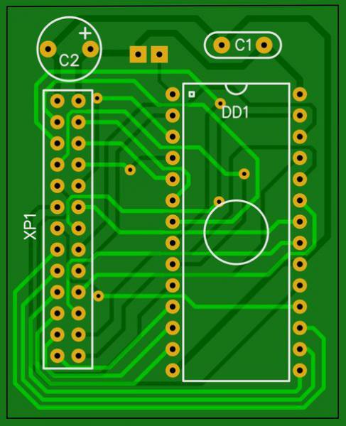

    По умолчанию ROM-диск в Радио-86РК
    Продолжая осваивать РК-86, практически с нуля, столкнулся с вопросом хранения программ и игр. Пока серьезного программатора у меня нет, запрограммировать "большой" РОМ-диск я не могу. В то-же время разгребая свои "запасы" насобирал пяток ПЗУ_х 27256. Конечно у меня есть и более "запасливые" ПЗУ, но программатор для РК их не возьмет. С другой стороны 32К микры вполне зватит для нескольких программ или игр, и тем более эти микры есть и фактически валяются - пусть лучше приносят пользу!
    Пробежался по журналам и конечно нашел публикацию из Радио №10 за 1991 год, в котором и описывался РОМ-диск на 32К, правда на РФ4. Вот и решил заменить всю эту солянку одной микрой 27256. Пусть будет пять дисков!
    Отрисовал схемку в своем любимом ДипТрейс, оттрассировал и облагородил платку. Платка вышла 40х50 мм., расчитана на ЛУТ, поэтому дорожки и площадки по возможности "потолще".
    В какой-то степени такой диск удобнее "большого" диска, нет надобности помнить, на каком из 8 дисков что лежит, взял подписанный картридж, к примеру "служебные", и понятно что на нем.
    Но первопричина создания такого диска конечно в отсутствии серъезного программатора и наличие безхозных микрух ПЗУ.
    На плате предусмотрел джампер. Его работа в подаче на первую ногу ПЗУ +5В, режим "работа", или подача напряжения программирования микросхемы. Саму микру я не хочу вытаскивать из платы, для перепрограммирования, для этого сделаю переходник с программатора на разъем картриджа плюс проводок подачи программирующего напряжения на "штырек" джампера. Необходимость и полезность такого решения станет понятна в процессе эксплуатации.
    Пока вот так получается, может и еще кому пригодиться такая самоделка!

    По умолчанию Работа над ошибками.
    К сожалению в платку из сообщения: http://zx.pk.ru/showpost.php?p=638178&postcount=28 вкралась существенная ошибка, в библиотеке элементов я прилепил к дешифратору корпус DIP-16, вместо DIP-14.
    Разводку поправил, архив обновил.
