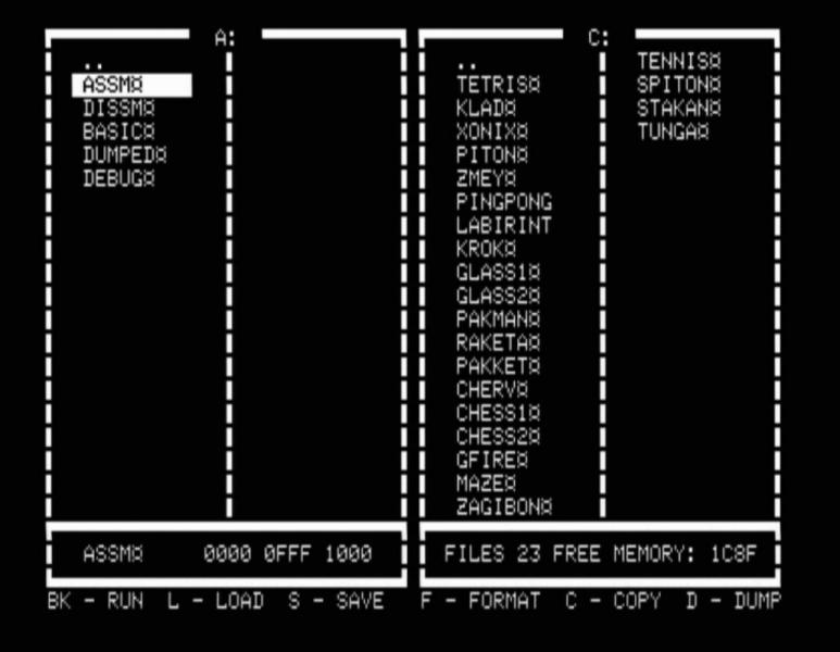

    Почти окончательный вариант. Осталось только оформить резидентные точки входа для работы с ДОС из программ пользователя.

    Vladimir_S, набросайте, хотя бы вкратце, идеологию вашего софта. А то непонятно, что нужно тестировать. Документации никакой нет.

    Как у ORDOSa.Внизу расположено меню.

    Ну вот примерно так.

    Два месяца не снимал с полки РКшку. Сегодня посмотрел - все таки приятно, когда все работает как хорошо смазанный механизм.

    О, прикольно. Давно сюда не заглядывал, а тут уже что то интересное придумали. Я как понял, это "заменитель" дисковода? То есть, поддержаны функции ДОСа, но пишет/читает не с флопика, а с флешки? Это только под SRAM заточено, или можно на классике применить?

    У РК-SRAM ПЗУ 8 Кб, я под него и заточил. Но переделать ничего не стоит. Я сделал ДОС весь в ПЗУ, а все переменные находятся в области рабочих ячеек монитора. А в рабочей области пользователя (0000 - 75FF) не используется ни один байт. Но ведь ДОС можно перенести в другие адреса.

    Ну если есть такое желание, то конечно можно. Только нужно учесть, что всю микруху нужно разбить по 64Кб.
    Владимир, а можешь написать кратенький мануальчик по разметке флеши и работы с ней?
    Прошивку для ПЗУ не скинешь, или скажи как ее подготовить/прошить.
