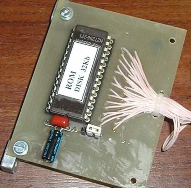

    Пробовал и NEW и CLEAR и CLS сейчас вроде все нормально кто знает тестовую ПЗУ я не прошивал у меня не на чем РФ2, РФ5 шить , может и ОЗУ глючит , хотя игрушки тоже глючили бы, самые большие прграмки пробовал грузить через Аудио вроде все Ок....
    Монитор пока тоже не прошивал, попробую знакомого попросить на днях самому интересно через U запустить и в корпус запихать .....
    Еще интересно может так и должно быть, дпустим G7400 я запустил ROM disk потом запускаю Бейсик , как выйти корректно из него что бы оказаться опять в ROM disk, а то если я нажимаю RESET и повторного запуска через G7400 Бейсик уже стартовать не хочет просто черный экран или билиберда всякая,приходится дергать по питанию , но опять в этом может быть и мой неправильный опыт работы с РК .......

    Я пытался в эмуле воспроизвести ошибку памяти, получилось, когда на вопрос NEW? нажимал не Y. Тогда действительно, эмуль улетал после ввода строки в бейсике.
    Надпись поправил.
    Сейчас ищу 2048, до кучи добавлю "большие" крестики-нолики.
    Что еще добавить? Я же не знаю твоих вкусов

    Вот вторая версия. Добавил некий тетрисоподобный E-Stakan и всем известный Отелло.

    В принципе, на РКшке толкового софта как раз на пару таких дисков. Можно в 27512 зашить и тумблером щелкать

    Ну да я это уже понял, а "тумблер" как раз на 1 вывод кажется и идет? или я ошибаюсь...

    Да, на него. Там А15 вывод. На землю или на + питания...

    Да значит я не зря джампер предусмотрел......
