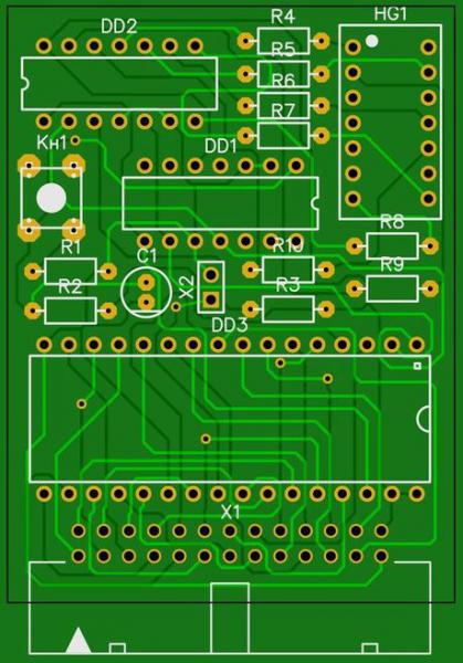

    Подскажите, а под РК подобное ни кто не адаптировал ROM-диск для компьютера Апогей-БК01 ?
    Есть схемка и рабочий образец ROM-диска из этой темы. Может у меня копия диска от DATAsoft, да и чему там разному быть! Мне его прислали "с прицелом на будущее" и рукописную принципиалку в придачу.
    Есть желание изготовить немного заводских плат для РК, но как и понятно, вариант без кнопки и индикатора тоже очень хорош!
    Как я понимаю, под РК нужно изменить порты обращения к диску и переключения страниц в нем, а так-же подправить загрузчик?

    Подготовил схему и платку РОМ-диска.
    Во вложении лейка, оригинал схемы и платы в Трейсе. Сама платка в ДипТрейсе, но он не популярен, по этому в Лейку перевел.
    Платка вышла 60х45мм, скоро будет доступна к заказу.

    Приятно видеть, что мой "самопал" обрел человеческий вид. Плюсика питания на индикаторе нет (и в схеме и в плате), ноги 3,9,14.
    Тоже заметил, пока поправленный вариант было некогда выложить, приятно, что Трейс на автомате при проверке "логики" схемы это заметил.
    При правильно "собранных" библиотеках очень приятно работать, сам забыл - программа напомнит.
    С уважением, Дмитрий.
