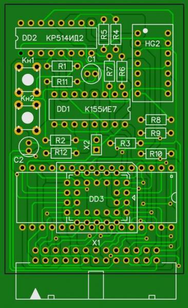

    Спасибо, понятно. А вот как-бы еще двухсекционный индикатор прицепить?
    Потому-как отображать банки с 9 по 16.
    С уважением, Дмитрий.

    А как такая схемка?

    Второй индикатор засветится, когда на первом будет "8". Получим после седьмой страницы сразу 18.

    Вот посмотрите как ИЕ6 используются в счетчике треков для дисковода. (верхняя схема).
    Зажигать цифру 1 на втором индикаторе надо по сигналу >=9 с 12 ноги ИЕ6.
    И ещё надо продумать сброс на 0 после 15 страницы.

    В понедельник надеюсь вытравлю макетку и поиграюсь.
    Но пока склоняюсь к созданию нескольких дисков с профильным содержанием (системка, прикладное, игры).
    Может есть наработки по РАМ диску под РК?

    По умолчанию Версия платы - V1a+PLCC
    Немного изменил первоначальную платку, добавил возможность установки микрух в корпусе PLCC-32. Я-бы только их и оставил, т.к. десяток купил, но я ведь не один
    В финальной версии скорее всего будет все-таки один корпус памяти и управление на реверсивном счетчике, согласитесь, удобнее листать страницы двумя кнопками.
    Вот накидал, счетчик двоичный ИЕ7 со счетом до 16, сброс на 8, т.е. листаем только 8 страниц. Пусть будет V1b/
    Платка V1b во вложении.

    На обеде отЛУТил макетку, хочу ручками потыкать ИЕ7 (нашел у себя такие, да пару 514ИД2), как переключаться будет.
    Должно по идее работать.
    А зачем кнопочки? С клавиатуры и переключай. Например на параллельный вход 555ир16 подключить D0-D3, и CSXXXX объединенный с WR дергаешь. И на выходе получаешь 4 доп адреса.
