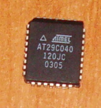

    Сегодняшний день убил на выяснение объема памяти вот такой микрухи. У меня их шесть штук, и у всех одинаковые неполадки. Даташит говорит что они 512Кб, но такое ощущение, что у них нет А18. Разбил на 8 страниц, и страница 5 повторяет страницу 1, страница 6 - страницу 2 и т.д. А в софте к WILLEMу вообще выбор AT29C040 (512), а AT29C040A (256). Смотрю осциллографом - на всех адресах уровни какие надо. Во все сектора пишется и читается без ошибок. Но как будто они 256 килобайт.
    Такое возможно?
    А в дипе больше АТ29С020 у меня нет.

    Vladimir_S, в Виллеме надо обязательно переставлять одну перемычку, которая, вроде, и подписана как А18. У меня в такие (040, 512 килобайт) чипы нормально всё заливалось.
    Не, она на два положения (три штырька) и подписана "29х040".
    ---------- Post added at 14:57 ---------- Previous post was at 14:55 ----------
    Vladimir_S, теперь понял. Тогда - хз. Но маркировка (040) вряд ли разнится с истинным объёмом (4 мегабита).
    Так должно быть. Т.е. восемь страниц по 64Кб. А в реальности записываю файл например в 3 страницу, а он появляется и в третьей и в седьмой странице. А между ними разница только в А18. Причем 100% А18 в 3 странице - 0, а в седьмой - 1. Я уже голову сломал.Кстати залипух тоже нет.

    Vladimir_S, а как Виллем _эти_ микрухи прошивает? Заливал в них 512 килобайт с проверкой?

    SoftFelix, Точно, придется завтра на работу ехать проверять.

    Ох и дурят нашего брата, ох и дурят!
    На микрухах маркировка АТ29С040, а работают как АТ29С020. По совету SoftFelix проверил как пишется в них на WILLEMe. Оказалось точно так же. Считал ID - и вот сюрприз, ID - 1FDA, и тут же расшифровка - АТMЕL, AT29C020.
